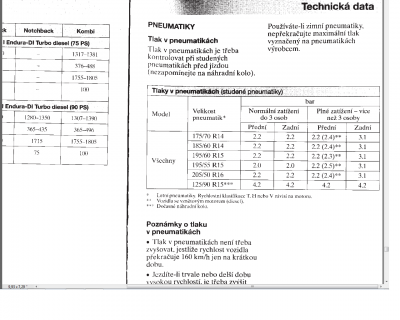

Re: Plniaci tlak pneumatik
tu mate prehlad,,,,,,
