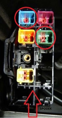

Ahoj dnes jsme instalovali kabelaz dle schema stalo se nam to ze to porad topi na plny kule klicek v zapalovani poloha 2 tlacitko na nule a topíto nevite nebo nemate nekdo fotku jaky barvy kabelu vedou do zeleneho a modreho konektoru

Příspěvek od ZaQik » 12.01.2016 18:58
prohozene napajeni a kostra

Příspěvek od ZaQik » 12.01.2016 19:35
prohod draty v modrem konektoru

Příspěvek od servisak » 15.01.2016 18:00
ano bylo to tak prehozene napajeni
