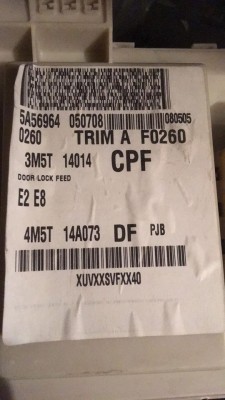

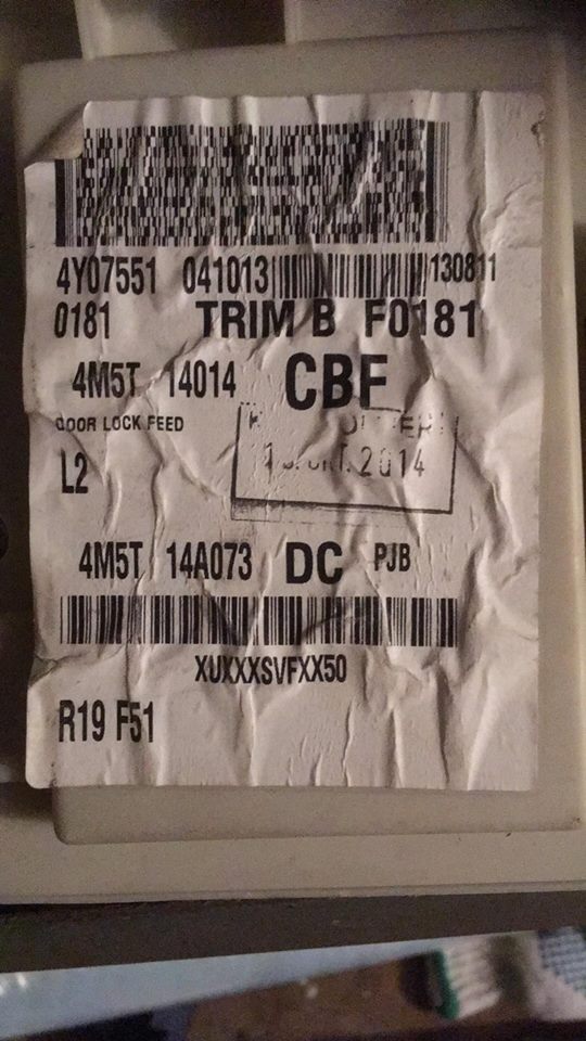

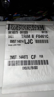

- jarod72pm
- Příspěvky: 2217
- Bydliště: Otrokovice
Re: GEM po FL
Takže když měním GEM stačí 1,2,3 stránku konfigurace načíst -uložit do PC a pak do nového GEMu jen zapsat z PC a hotovo? Používá se reset nebo se jen "nový" GEM přepíše a stačí to?jirkaj píše:Řekl bych, že jestli si zazálohuješ a poté obnovíš i první stránku v GEMu (GEM - Configuration - Page1), tak se přenesou i kódy dálkového. Takže se nemusí znovu učit.
Byl - Škoda Forman 1.3i
- Příspěvky: 24985
Re: GEM po FL
nahrajes a treba ELMConfig udela reset po nahrani sam ... jinak staci vypnout a zapnout zapalovani
- jarod72pm
- Příspěvky: 2217
Re: GEM po FL
První GEM je pro mé auto ale ten druhý je taky do Ford Focus 2 rv 2006 ?
Mate mě první půlka čísel jestli to není na C-Maxe
- Příspěvky: 24985
Re: GEM po FL
mas-li 4M5T, dej 4M5T

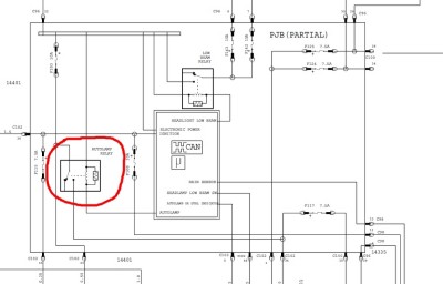

Re: GEM po FL
Zdravím všechny na fóru.
Nejdřív bych chtěl udat co vše umí můj GEM CF ve Fokusu 10/2009 Titanium z DE:
Poloha AUTO - rozsvícení dle senzoru osvětlení
Tempomat
Vyhřívání čelního skla, zrcátek, trysek ostřikovačů a PTC topení
Dvojité zamykání
Vnitřní samozatmavovací zrcátko
Senzor deště + osvětlení
Nemám samozřejmě kontakty pro denní svícení a automatické rozsvícení světel. To je věc kterou teď řeším jiným způsobem a potřeboval bych vědět kde se nachází relé označené AUTOLAMP RELAY viz obrázek se schématem. Myslím si, že uvnitř GEMu se nacházet nebude, ale vůbec nevím kde ho hledat a pokud mi funguje poloha AUTO, tak by tam mělo být.
Tempomat
Dvojité zamykání
- Příspěvky: 6807
GEM po FL
Uvnitř GEMu..
