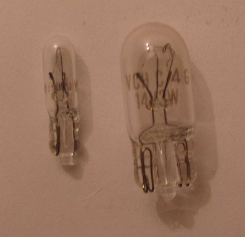

Asi jdu s krizkem po funuse, ale tady mas foto originalu, co jsem vyndal ze svejch budiku. Ty vetsi patri pod budiky, ty mensi pod displeje.

Jo to vypada lip. Takze ta mensi, co patri pod displej, je ta W5W ?

Originalni zarovky jsou:
Budiky: T10 (W2,1x9,5d) 14V/3W
Displeje: T5 (W2X4,6d) 14V/1,2W
Zarovky na 14V jsem nesehnal, tak jsem dal T10 12V/3W a T5 12W/1,2W. Sviti to krapet vic, ale problemy s teplem ani praskanim nemam. Napr. na auto kelly je najdes pod oznacenim W3W a W1,2W.

Dokonala odpoved!
Jeste jednou diky moc
