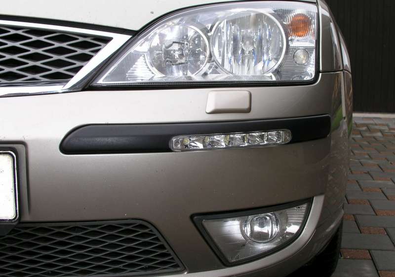

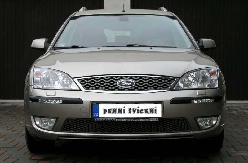

Tak SPDS jsou doma a zaroven i LED parkovacky do svetel, tak mozna dneska se vrhnu na montaz...
takze je hotovo, foto z instalace si muzete prohlednout v navodech na instalaci SPDS:
http://www.ford-focus.cz/forum/viewtopi ... 69#p432069

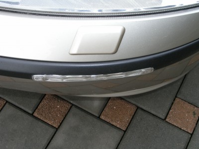

Další varianta montáže SPDS na Mondeo.

Taky moznost, ale pride mi to dost pracne a hlavne je na tom hodne poznat, ze je ot dodelavane, jelikoz vyrobce by to takhle neudelal - je to pekne, ale vadi mi prave to, ze to vypada jako delane neorigo...
