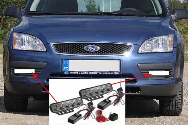

[quote="berry"]Obrázek
To Ada: jestli si projížděl tohle vlákno, tak tady jsou informace od Berryho. Myslím, že pokud je tam dáš místo mlhovek, tak máš problém vyřešený. Horší je to když tam mlhovky jsou.

To:Silverwolf,
Nešlo mi o rozměry ale jestli má někdo vyřešenou technologii montáže.
Proč vymýšlet vymyšlené :) :) Jestli to budu muset vymyslet sám,tak to samozřejmě uveřejním.

To ADA:
Když se tak dívám na ten tvůj obrázek, asi by mne více pasovaly kulaté SDS, co vyrábí Hella. Jsou trohu dražší, ale já bych na tvém místě využil připravených prolisů v plastu na kulaté mlhovky a případně bych přizpůsobil průměr otvoru. Chtělo by to poměřit, možná že to i pasuje. Už jsem to viděl namontované i na jiných typech aut místo kulatých mlhovek (Fábia,Opel)a věru nevypadají vůbec zle. Ač já sám mám na Fofo I placaté SDS, tak mi na Fofo II nějak vzhledově nepasují(viz tvá fotomontáž s obdélníčky). Ale je to jen možná můj pocit. Kulatá světla DS i s rozměry najdeš na stránkách Helly.
Mnoho zdaru
Berry :D :D :D

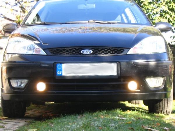

PILOT007
Příspěvky: 13
Bydliště: JIHLAVA

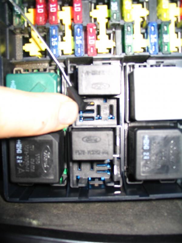

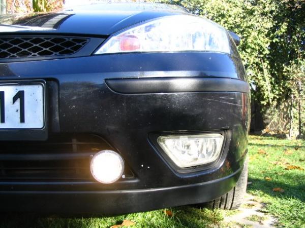

Příspěvek od PILOT007 » 14.10.2007 13:35
Chtěl jsem toho k tomu hned napsat víc,tak teď pro doplnění.Světlo má opravdu homologaci E... a ozn. RL,že se jedná o světlomet pro denní svícení.Mě to stálo před dvěma měsícema 271 Kč/1ks,od té doby s nimi přes den jezdím,než jsem to sem dal jako příspěvek,čekal jsem co na to na STK a úplně v pohodě… (tam se na to ozn. RL a E díval).Policie ČR taky v pohodě.Dá se to sehnat koukal jsem i na NETu, ale i v obchodech s ND na auta.Na krabičce je nějaké obj. č. 23800 Světlomety denní jízdy.Vpředu je to fakt zároveň s nárazníkem.Musel jsem jen vyříznout otvory do té velké mřížky v nárazníku... .Vyrobené je to asi v PL,výrobce WESEM.
Žárovka je uvnitř 12V/21W.Řekl bych,že je fakt to auto ve dne vidět lépe,než když svítí hl. potkávací světla. +12V je zapojené do patice nezapojeného relé v pojistkové skříni v motoru a – se někde vezme… .
(58.47 KiB) Staženo 325 x
FORD FOCUS kombi 1,8TDDi r.v.2002

Příspěvek od Kóťa » 14.10.2007 13:48
Je možné dát ještě fotku lamp,když nejsou rozsvícené?Jak to vypadá....sklo asi nemaj čirý,viď?Jak probíhala kabeláž?Kolik si toho musel tahat a kudy?
