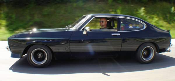

Doma ho nemám, tam by zavazel, mám ho v garáži :D
tady je můj web http://capri.fordever.cz/Main/cz.htm
ten pán za volantem jsem já 8)
