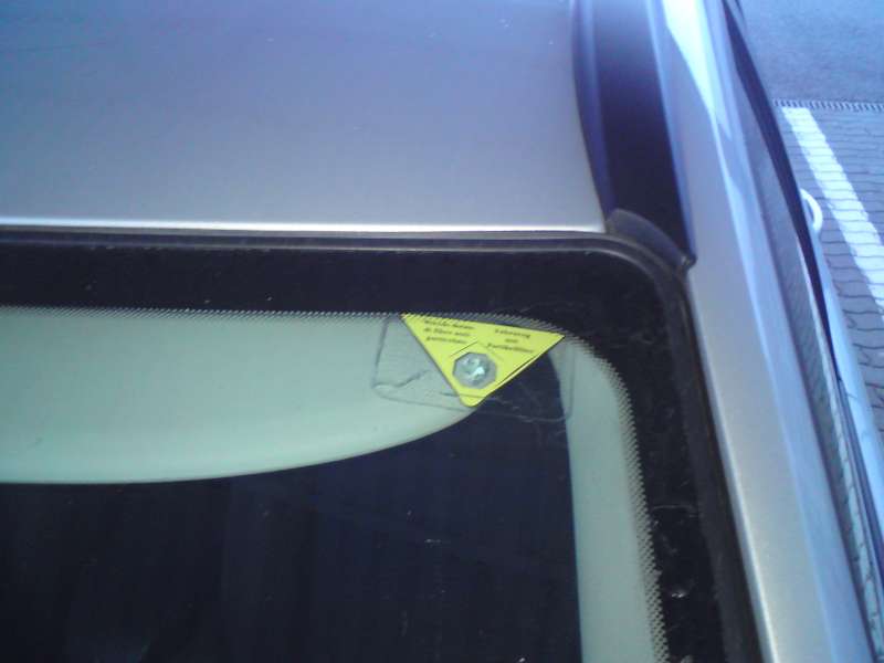

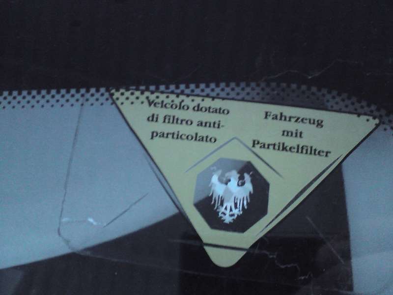

- miggell
- Příspěvky: 866
- Registrován: 23.06.2008 23:03
- Bydliště: Senica
Re: Filtr pevných částic u TDCi
tu ju mášBobTDCi píše: Kde máš tú nálepku - cvakni ju a prilep sem.Dík.
- BobTDCi
- Příspěvky: 1128
- Registrován: 18.02.2009 10:34
- Bydliště: NR kraj, Slovensko
Tak je to tak ako som si myslel - nemecká legislatíva pre vstup do centier veľkých miest, kde klasické majú zákaz.miggell píše:tu ju mášBobTDCi píše: Kde máš tú nálepku - cvakni ju a prilep sem.Dík.

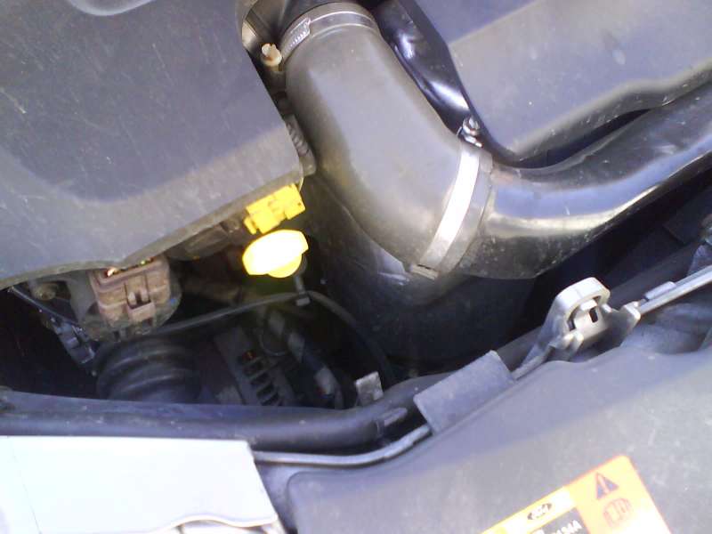

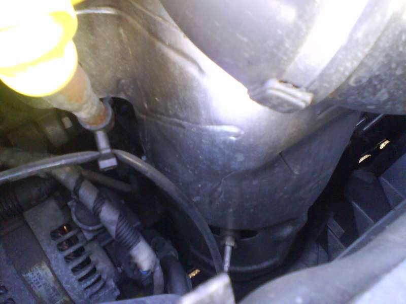

- BobTDCi
- Příspěvky: 1128
Prikladám foto - neviem či presne takto i C-max, ale skôr áno (teda s 1,6TDCi) u dvojlitra neviem a ak sem dáte foto pomôže to ostatným.chudas píše:no dnes sa pozriem pod kapotuBobTDCi píše:Inak ako je to potom možné že aj keď pridám vôbec nedými, či tak by to malo byť?:)))
No ja som nikdy nevidel dym ani za svojím /v spätnom zrkadle/ Cliom II. 1,5dCi ani Méganom II. 1,5dCi - takže asi tak nejako.
Inak ak sa pozrieš na výstup výfukových plynov z turba - hneď tam je ten DPF za tepelným štítom a v strede toho nastojato uloženého telesa DPF vychádza kábel - vyzerá to napohľad akoby Lambda sonda pri benzíniaku - to je meranie teploty DPF a výfukových plynov - jedna z podmienok regenerácie je splnená teplotná podmienka.
To moabster: Marek mohol by si cvaknúť ten tvoj pohľad (šťastlivca bez DPF) a dať to sem - hoci aj len takto z mobilu.

- moabster
- Příspěvky: 183
- Registrován: 08.07.2008 10:48
- Bydliště: Trnava, SK
neviem co presne myslis
. nemozes to nejako oznacit?
Ford Focus combi 2 Ghia, diamtova biela, 1,6TDCi 80kW 10/2005
- BobTDCi
- Příspěvky: 1128
Foto toho priestoru pod olejovou mierkou - to isté čo ja som sem dal - kde mám DPF - ide o to aby na prvý pohľad/ak je to možné/ rozpoznali tí, čo to chcú vedieť, ak nevedia/ či majú DPF alebo nie. Prípadne ak zhodíš kryt motora, tak foto bez neho - ak to ukáže viac z toho priestoru za výstupom z turba.moabster píše:neviem co presne myslis. nemozes to nejako oznacit?
Proste ak si niekto nie je istý či DPF má, alebo nie - tak porovnaním mojich a tvojich foto by mohol spoznať či je jeho "vlastníkom" alebo nie.
