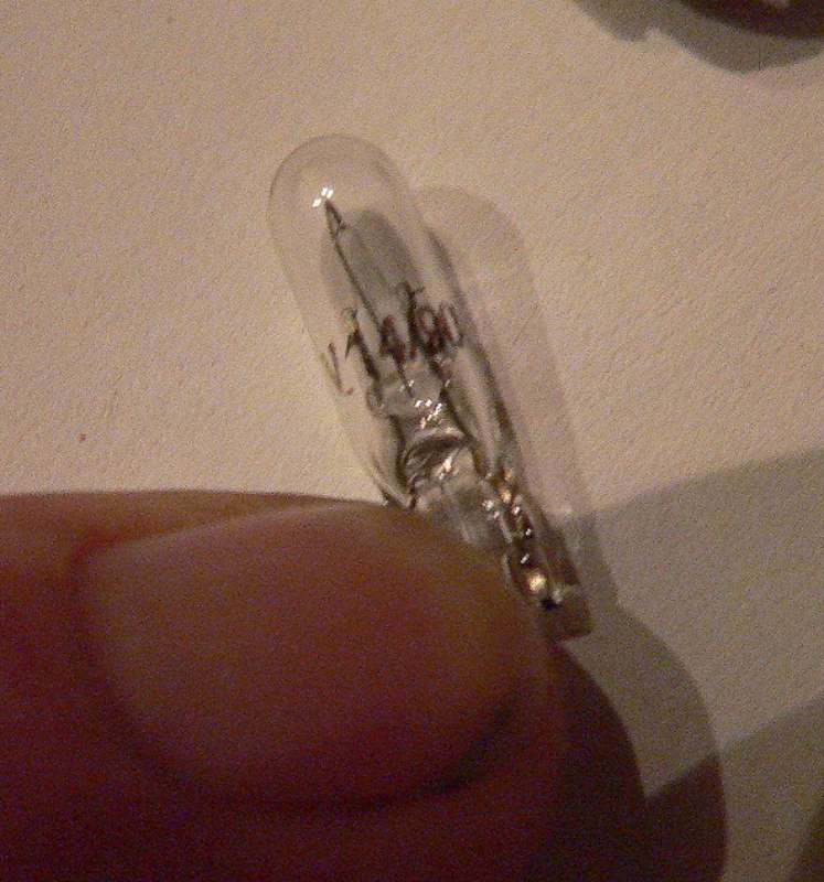

... jen mám takovou informaci k tématu výměny žárovek, dneska jsem vyměňoval žárovky podle návodu z jiného webu u ovladačů topení, a žárovky jak na originálu prasklé žárovky, tak na nové žárovce zakoupené ve FORDu je 14V!!! ne 12V.
Jen je rozdíl v mA, na staré je 65mA a na nové je 90mA. Toliko k žárovkám, pokud by někdo chtěl návod, tak ho zašlu, je to jednoduché ale náročné na nervy!
(samozřejmě jsem koupil nejprve 12V 1.2W, jak kdekdo uvádí ale pak to svítí jako halogen!)

Tak potvrzuji...odešli mi všechny 4 žárovky v olvadači topení a jedna v zapalovači. Do zapalovače je ta 1,2W/12V a do těch ovladačů je ta z Fordu 51Kč/1ks (kód 3009344)....a je tam nějaky 0,9 víc sem nepřečetl. Stará byla 14V/65mA.

to mě pos.er, 14 V 65mA za 50 Kč jedna, to musí bejt asi pozlacená. Zkoušel někdo dát tam 2W nebo 3W ? Na druhou stranu mě to tam vydrželo víc jak 5 let ( Pokud to původní vlastník neměnil tak jsou tam ty žárovičky 8 let !!) . když tam dám 12V 1,2W tak to svítí více a méně to vydrží jedna mě vydržela jen 14 dní. Takže mě asi nic jinýho nezbývá než to koupit !
