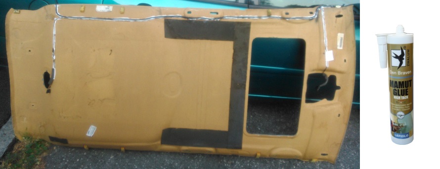

pripadne jake lepidlo by bylo vhodne pouzit pro prilepeni hadicky pro ostrik a kabelu k stropnimu tapecu? Aby nedoslo k rozleptani gumove hadicky.

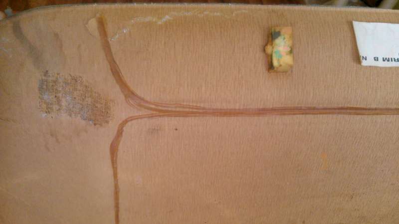

Tak jsem to nakonec prilepil pomoci lepidla "Mamut Glue" od Den Braven. Nechci delat reklamu, ale mile me to prekvapilo. Dobre se s tim pracovalo a bylo to bez zapachu, takze ani v aute v tech horkych dnech neni v aute nic citet. Nanesl jsem hrubsi housenku a do ni jsem vmackl hadicku a svazek dratu. Bez dalsi fixace jsem to nechal zaschnout a drzi to skvele, spoj by podle vseho mel zustat pruzny.
