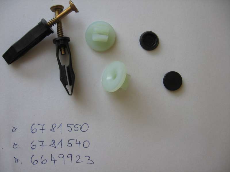

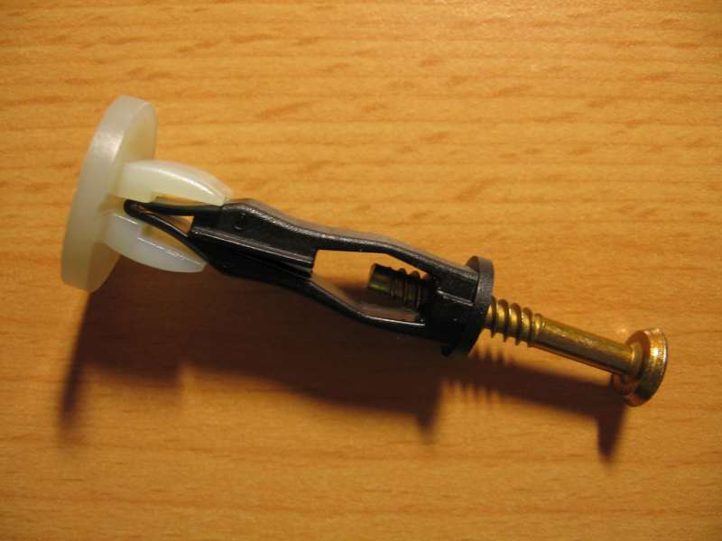

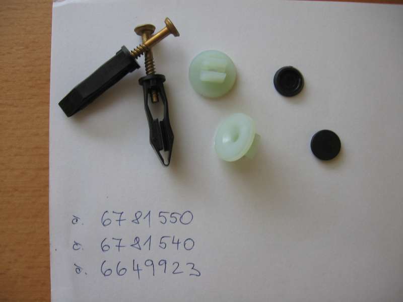

pkadecka: dobrý, ale existuje ještě řekl bych kapku lepší způsob jak torpédo přidělat a dá se koupit přímo ve Fordu. Mě to dali ve Ford Rašino Olomouc.
K tomu přilepení si tam dává kdekdo kdeco, ale mě se nejvíc osvědčilo právě to origo "medvědí hovno" co tam dává právě Ford, drahý to není, a funguje ....

Mira: To na fotkach jsou primo objednaci cisla od Forda?
Focus I Combi, 1.6 74kW, 2002 Obrázek
Focus II FL Combi, 1.8 92kW, 2009, LPG Obrázek
Příspěvky: 13540
Re: Pylovy (kabinovy) filtr bez pouziti naradi pokec a debat
Příspěvek od miki21 » 30.10.2010 22:31
ano tohle jsou finis kódy.

jarous350: áno, měl bych mít teď sadu plonkovní, páč jsem vyměnil oře. jen se musím kouknout. když by byl zájem pohledám. dej vědět.

Ja bych to kupoval asi rovnou na vsechny ty uchyty, takze bych tech sad potreboval asi ctyri nebo pet - ted presne nevim, kolik jich tam je.

matně si vzpomínám, že na pravé straně budeš potřebovat max. 2x a levou jsem neměl nikdy demontovanou takže nevím. než budeš kupovat, tak si to ověř :idea:

Tak hotovo, byla to hracka, dal jsem to na ty torpeda vsude, at se s tim priste uz nemusim rozcilovat. Jinak u Forda mi prodali i tesnici lepici prouzek mezi sklo a plast - slo to s tim bezvadne, rozhodne lepsi nez to patlat silikonem nebo necim podobnym - cena 84Kc.
