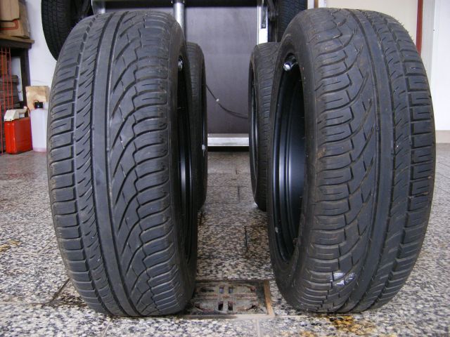

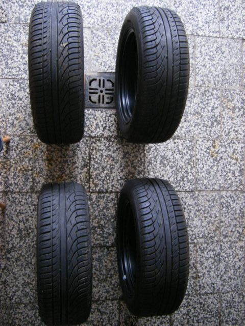

Taky mně to leželo v hlavě, když jsem přezouval na zimní. Pořád jsem si to rovnal v garáži a pořád mi to jako by nesedělo.Už jsem si říkal, že mi na auto dali všechny pravé gumy :) .Až teď, když jsem si přečetl toto vlákno, tak jsem se na to schválně šel do garáže mrknout a fakt tyhle gumy nerozlišují směr otáčení, ale jen outside a inside. Když si je člověk postaví, tak jak jsou na autě, vypadá ten vzorek resp. jeho směr (levá strana vs. pravá) trošku divně.Pro názornost přikládám foto.
P.S.: Pneu Michelin Pilot Primacy 205 -55 /16

Jj, vypadá to sice divně, ale je to přesně tak.

Brava diky za názorné foto. Přesně jak říkáte. Vypadá to divně, ale je to tak.
Žil jsem v domnění, že takhle to přece nemůže fungovat, ale vy jste mi to vyvrátili.
Takže i já mám obuto správně.

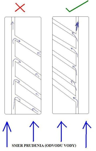

spravil som zjednoduseny nakres ako funguje odvod vody na Michelin Pilot Primacy (viaceri ich mame na leto). je tam jasne vidno umiestnenie odvodovych drazok vody a podla mna na tej "spravnej" gume je odvod vody jednoznacne efektivnejsi :!:
som zvedavy co na to poviete, budem velmi rad ked ma niekto presvedci o mojom omyle, ale zatial som na 110% presvedceny ze je to tak. aj ked na druhej strane mi nejde do hlavy preco by na takuto vec neprisli vyrobcovia pneumatik :!: :idea: :oops: :wink:
edit: jedine co ma napada, ze by prud vody nesiel jednym smerom, ale akoby kolmo z hora. v tom pripade by to bolo jedno ktorym smerom su odvodove kanaliky :roll:

no to to zaujima aj mna asi by sa mal k tom vyjadrit niekto kto tomu rozumie to misove vysvetlenie mi pride logicke

Asi by to chtělo vyjádření žirafáka.
Já myslím, že je to přesně jak píšeš v editu. Tzn., že při otáčení kola drážka „dosedá“ na vrstvu vody více méně kolmo shora a je tedy jedno, jestli se voda odvádí dopředu nebo dozadu…
