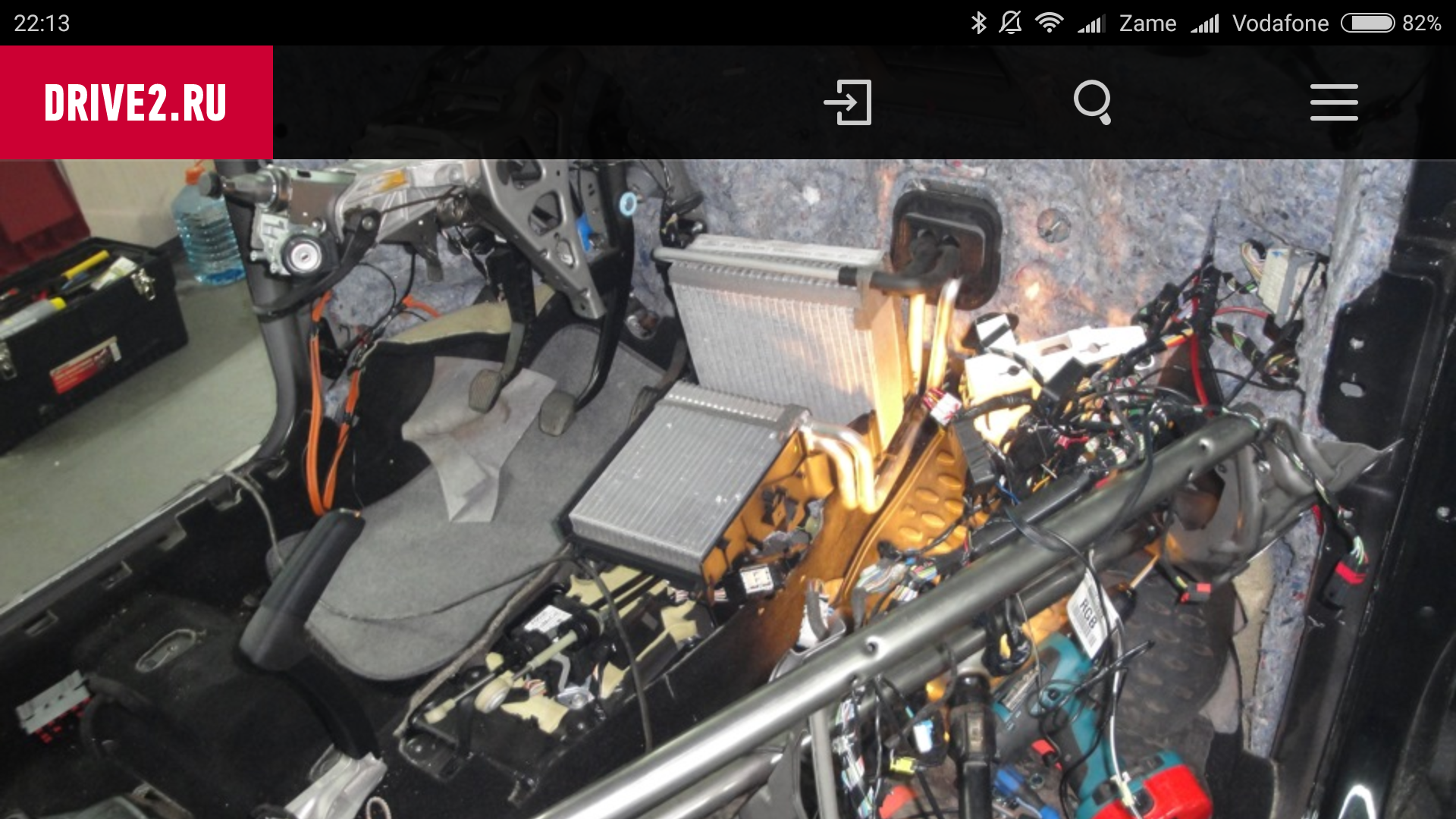

Zatim jsem rozhodnuty, ze do toho pujdu. Sice to bude chvilku trvat nez pozhanim veci a budu mit cas a naladu. A podle fotek se nemusi vypoustet nic, protoze korpus jde rozdela.
