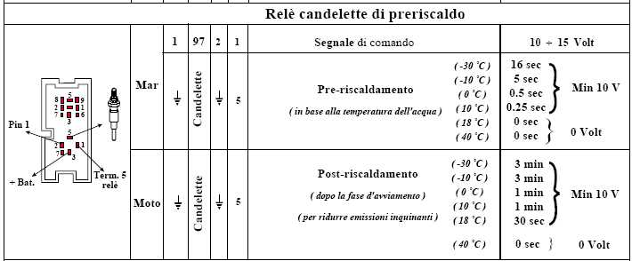

zhavi se i v +20. Akorat ne tak dlouho. Pelen tu kdysi daval odkaz na tabulky casu, jak dlouho se pri jake teplote zhavi

Casy zhaveni:
