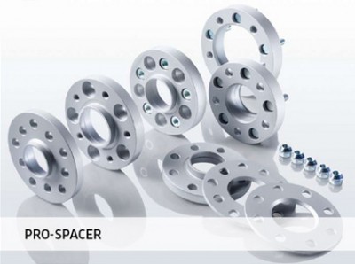

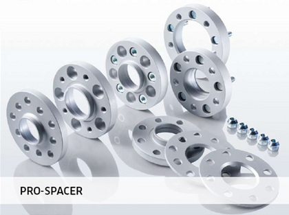

Já myslím, že to DaviS myslel jinak. Jde o to že když tam dá ty 0.5cm podložky, tak vlastně zakreje ten střed a pak se stejnak to kolo s tim stredicim krouzkem nebude mit kde "chytnout". Ale delaj se prave i podlozky s urcitou velikosti stredu, ktery je vytazeny...viz prilozene foto. Ale to je asi jen u tech sirsich podlozek.zirafak píše:Davis...pleties si strediace kruzky s rozsirovacimi podlozkami.Tvoj problem je iny a nie vhodny do tejto temy.Hladaj temu rozsirovacie podlozky.

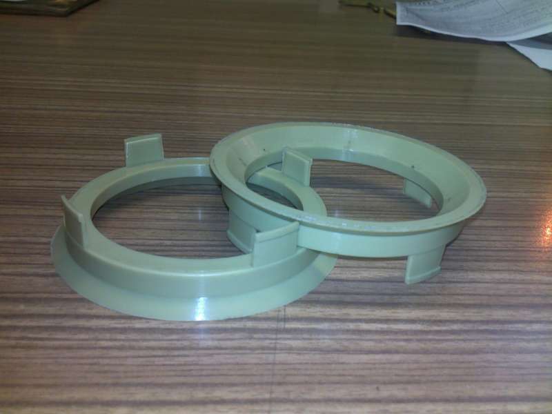

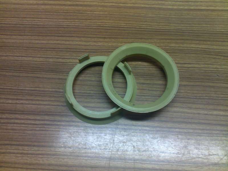

středící kroužky vypadají takto
a DaviS by potřeboval podložku

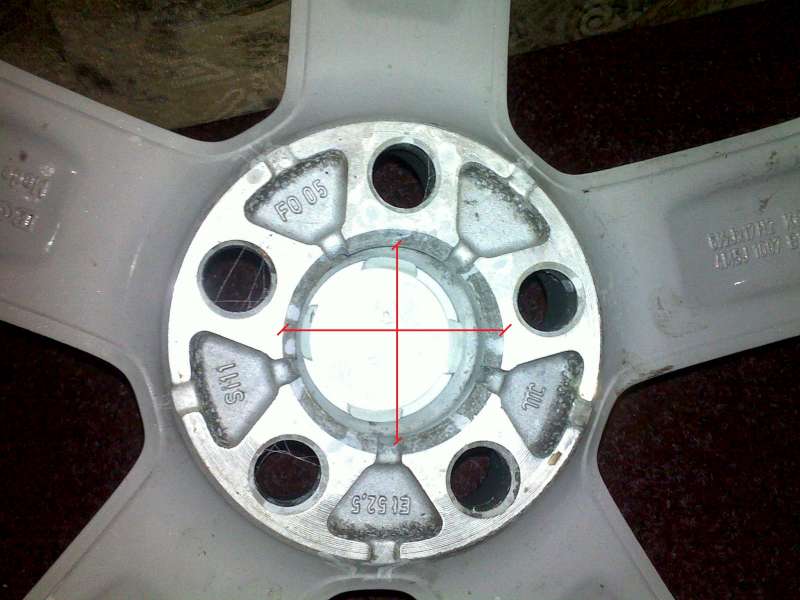

Teď sem z aukra pořídil tydle originál kola - https://katalog.fordoriginalnidily.cz/i ... talog=1065 došli bez středících kroužků. Byl sem zvyklej, že dycky když sem měl ALU kola měl sem tam krásnej plastovej (středící) kroužek [nikdy sem neměl originální ALU kola na žádným autě]. Mám jej shánět i pro tydle kola nebo to fakt sedna v pohodě aj bez nich? Krom toho jak zjistím jakou velikost shánět? Je jasný, že vnitřní rozměr 63,3 (Ford), ale jakej vnější?
Z těch dvou co sem naznačil na obrázku? Ten delší, vnější od tej skosenej hrany nebo ten menší vnitřní, kerej už je za tím skosením?
Vy co máte origo kola prodali vám to s kroužkama nebo fakt to jde kov na kov?
