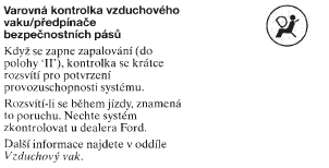

Co to mam za elektriku pod předními sadačkami??
Jemar
Příspěvky: 1700
Bydliště: čáslavsko
Re: Co to mam za elektriku pod předními sadačkami??
Příspěvek od Jemar » 21.02.2009 11:22
Ty kabelu pod sedačkou jsou opravdu k pyropatronám předpínačů pásů, ev. k bagům v sedadlech a nemají nic společného s tím, jestli se připoutáš nebo ne. Ta kontrolka signalizuje funkčnost airbagů i předpínačů.
Šimi
Příspěvky: 458
Bydliště: Hodonín
Příspěvek od Šimi » 21.02.2009 11:26
už sem tokonečně našel a přčetl si popis. Než sem stihl příspěvek odstranit tak si reagoval. Aj tak dík za reakci.
