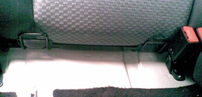

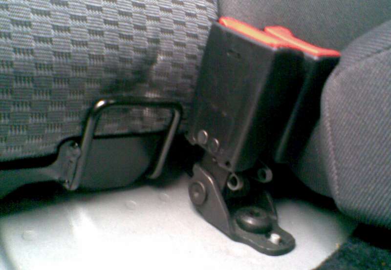

Tak som si namontoval ISOFIX aj ja. Sam, bez vacsich problemov. Treba mat kluc TORX50 (T50), ja som si kupil nastavec na gola sadu, predlzovak na gola a za 10-15 minut je hotovo.

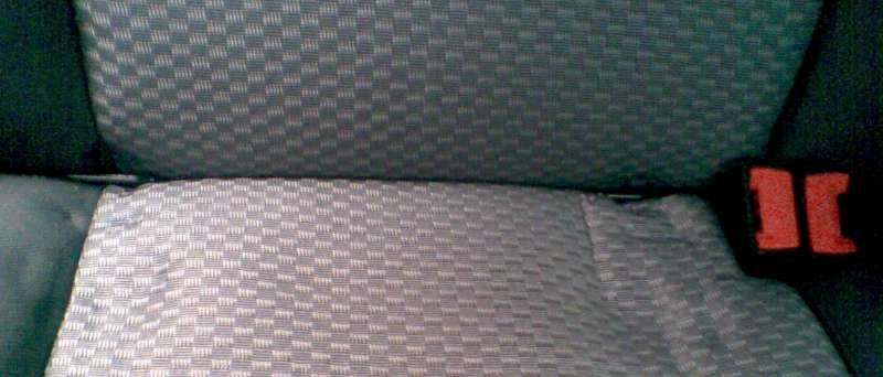

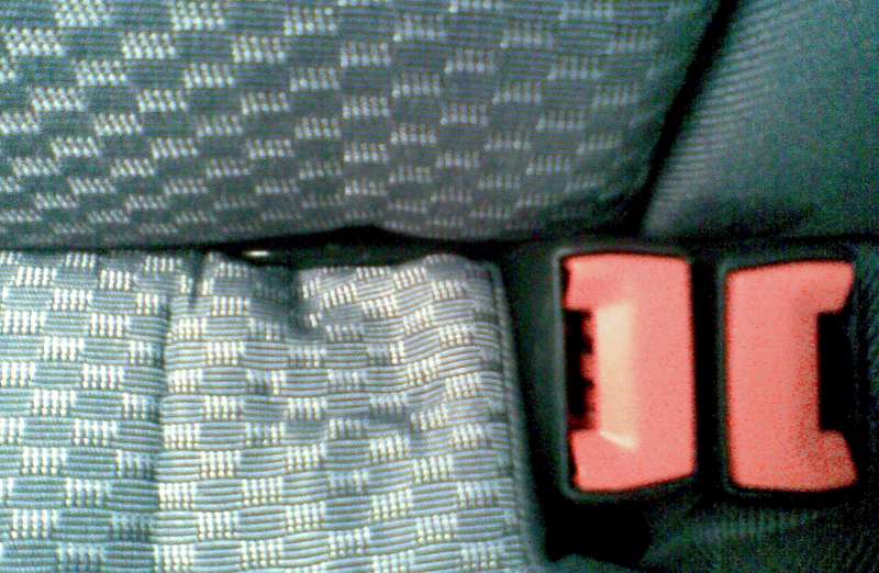

Prikladam zopar obrazkov ako to vyzera namontovane. Ospravedlnujem sa za prisernu kvalitu, zabudol som si fotak, tak som pouzil mobil.
Ak by bol zaujem, mozem nafotit este raz, poriadne.

hentie plastove cepicky tam nezavadzaju, ked tam niekto sedi? Myslim bez sedacky

urcite ano, citit to aj ked su tam len tie kovove oka
preto, nakoniec uznavam, ze taketo riesenie isofixu je lepsie ako to navarene na skelet ako mam vo fabke.
predsa len, tu sa mozes slobodne rozhodnut, ten isofix dat dole ked deti odrastu alebo ked to dlhsie nepotrebujes a zvysit komfort na zadnych sedadlach

Tie plastove ciapocky sa daju dole, ked tam nie je sedacka, je to tam len navlecene. Tie oka neviem, ci je citit, vzadu som vo svojom aute este nesedel.
Ale tiez si myslim, ze je dobre, ze sa to da dat dole. Teda za predpokladu, ze to je dostatocne pevny spoj.
BTW, vo Fabii boli viac zapustene, ani neboli vidiet. Aj si myslim, ze citit neboli.

Taky jsem si isofix namontoval sám, je to v poho, i když uplně dobře se ke šroubům nemůže. Ty plastový krytky se dávaj jen pro nasazení sedačky, jinak jsou dole a řekl bych, že ty samotný oka cítit v zadku nejsou
. To by člověk musel sedět hodně divně, aby mu vadily. Docela by mě zajímala jiná věc, a to jestli dlouhodobě nasazený plastový krytky se sedačkou nějak výrazně nezdeformujou sedačky kolem úchytek. Aby tam prostě nebyly ďuzny, až se to vyndá ...

Na to som zvedavy tiez, ale nic s tym nespravim, sedacku tam chcem mat.Honek píše:Docela by mě zajímala jiná věc, a to jestli dlouhodobě nasazený plastový krytky se sedačkou nějak výrazně nezdeformujou sedačky kolem úchytek. Aby tam prostě nebyly ďuzny, až se to vyndá ...
