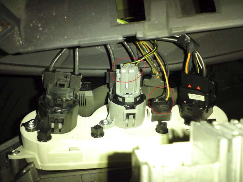

vypada to ze jo , zkus to nastavit na nohy a at ti nekdo zapne uvnitr ventilator a ty si poslechni jestli ti sepne kompresor a pokud ne tak at ti otoci smery topeni a uvidis jestli nekde sepne kompresor a roztoci se vrtule

Tak jsem do toho vlezl, ale vůbec jsem se tam nevyznal. Netušíte někdo k čemu jsou tam ty drátky co jsem zakroužkoval?? Nevím co tam s těma ovladačema pořešit aby to fungovalo.
