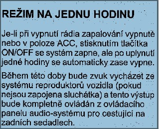

Tak jsem včera odjížděl od obchodního domu a na křižovatce jsem si chtěl zapnout rádio a na nic nereagovalo, pouze svítil vnější rámeček s ovládáním, tak jsem zajel ke krajnici a vypnul jsem motor a znova nastartoval a nepomohlo to, a naskočilo to až po vytáhnutí klíčku ze zapalování a první co naběhlo byla hláška "1 hour" , tak nevím, ale je to zatím za tři měsíce první zjištěný nedostatek a to vůbec není špatné score :D
Focus II Kombi Collection 2007 1.6 Duratec 74 kW / 100 k 5st. manuální AQUARIUS BLUE 12/12/2007
brava
Příspěvky: 366
Bydliště: Vysočina - Novoměstsko
Re: rádio Sony CD 2. generace - ovládání, nově i chyby
Příspěvek od brava » 05.04.2008 19:20
Ta hláška "1 HOUR" - v návodu toho o ní moc není, pouze v části pro ovládání rádia z panelu mezi před.sedadly,který je určen pro poslech a ovládání pro cestující na zadních sedadlech se píše:
Myslím si, že to platí i pro vůz, který zařízeni pro zadní sedadla nemá. Je to asi ochrana před vybitím akumulátoru pokud je rádio v provozu při vypnutém zapalování či tak nějak :wink:
