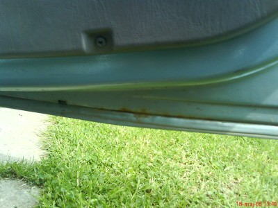

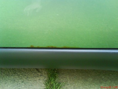

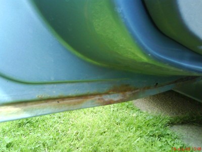

Napsal: 18.05.2008 14:06
od Sajrus
Dovoz CH.
Bez servisnej knihy.
R.V. 2/99
Prave zadne dvere.
Prave zadne dvere.
Lave zadne dvere.
Lave zadne dvere.
Lave zadne dvere.
Lave zadne dvere.
