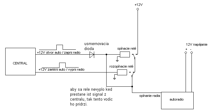

tu je schema ako mam spravene to radio
- Přílohy
- (4.85 KiB) Staženo 122 x

ak odmontujes tu skrinku pred spolujazdcom tak napravej stene je take daco ako maly pocitac a podtym je zasuvka do ktorej je zastrceny nejak zvazok kablov.. ja som to skusal cez diodu.. najblizsie dva kable v tej patici by maly byt zamykaci a odomykaci impulz.. k tomu som pripojil relatka a radio hra.. takisto mam z toho napajane snimace alarmu lebo mi nevedeli zapojit aj polohovy aj otrasovy snimac naraz.. a ktomu dotahovaniu pri drzani kluca.. no ja som to nemal a bola to trochu dost babracka spravit vytiahnutie okien.. a ktomu dotahovaniu cez kluc.. by trebalo predlzit signal zamykania.. napr na 10 sekund robi.. ja to robim cez rele a kondenzator(i), ale ze kam ten signal priviest ti uz nepoviem to by bolo treba vyskusat mozno premerat voltmetrom ze ako sa to sprava cele.. ci to potrebuje + alebo - a miesto kam to napojit..
