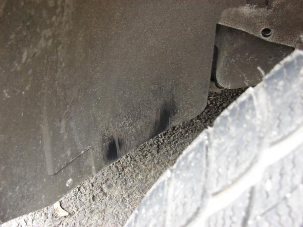

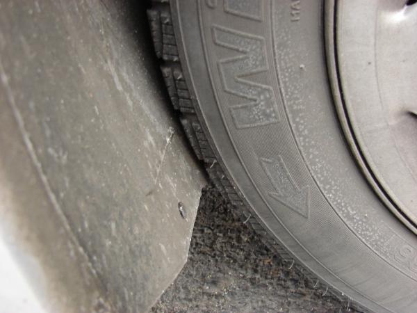

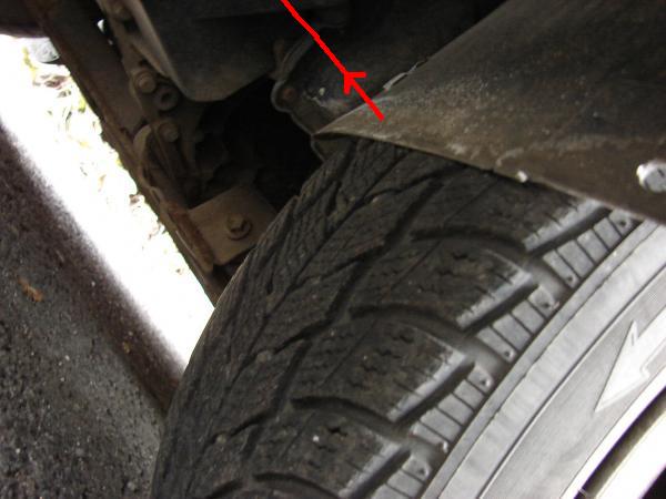

Promiňte, ale dostal jsem se k tomu až nyní. Udělal jsem pár foteček, abyste to zkoukli co mi to dělá, popřípadě to okomentovali. Díky. Sory, ale za jízdy se mi to vyfotit nepodařiloDíky. :wink:
Tam dole mi to dře a nejhorší je zpátečka

Doslova tělo na tělo

A ještě jiný pohled v mrazu pod fofo

Kóťa
Příspěvky: 9765
Bydliště: Střední Čechy
Příspěvek od Kóťa » 15.01.2008 19:33
Ty jo...A od čeho jsou v tom plastu ty dírky?Nemá to bejt k něčemu chycený?Nevím,pod auto jsem nějak nekoukal.....

ty diry jsou pripravene na pridelani krytu u diesela . ale u tebe bych videl problem jinde , mozna mas narovnanou tu gumu co je pod naraznikem a tim jak se roztahuje tak vslastne taha podbehy ven a tim jsou narovnanejsi . zkus naraznik jak konci u kola zamacknout v miste te cerne listy jako smerem ke stredu auta a uvidis jak se ten podbeh prohne a tim udela misto pro kolo . pak dej vedet jestli to pomohlo

Dře mi to na tom samém místě. Pneu i ráfky jsou podle techničáku. Když jsem měnil klíňák a byl jsem pod autem tak jme na to s kámošem koukli. Ty podběhy jakoby nedrželi origo tvar, jsou lehce vytočený ke kolům. Zatím mě napadlo tam dát slabé ocelové lanko a natáhnout podběh do předu k rámu , a nebo upravit tvar horkovzdušnou pistolí.

Tak už bylo teplo a já přišel proč to dře. Až příliš banální!!!!! Když kouknu do podběhu, Tak nad kolem (od osy kola k čelu auta) je šroub a ten se uvolnil (je to zašroubovaný jen do plastu), nebo vyvyklal a podběh povolil svůj tvar. Tlačil jsem na bok nárazníku, tam kde se stýká s podběhem (tím vrátím podběh na původní místo a rychle dotáhnu šroub (to by člověk neřekl co udělá cca jeden 1cm - což je průměr díry v podběhu na ten vrut). Teď budu čekat zda se to samo neuvolní, zdá se mi ten vrut zavrutovaný do plastu vachrlatý. Ale jízda potěšila.
