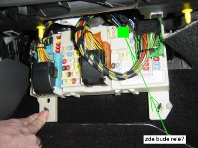

Pochopil jsem správně, že bude relé v místech, kde jsem na obrázku udělal zelený čtverec? Jak velkou pojistku resp. jakou hodnotu má mít ta pojistka? Bude ta pojistka na pozici 135, je číslo 135 správně? Zdá se mi to nějak moc.
Píšeš, že jsi dal pojistku a relé a nic. Co jsi tedy všechno udělal?

velmi spravne,lebo ine miesto atam na rele ani nieje.
20 am poistka.Mozem ti poslat na emaila elektroschemu a zapojenie poistiek.Taku hodnotu tam predpisuju.

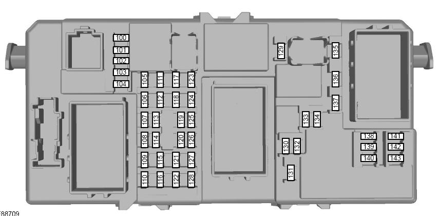

pro Panther7 : Ne nemám, auto jsem koupil na Slovensku a tam ve dne svítit nemusí. Denní svícení bude asi jen u aut prodávaných v Česku resp. v zemích , kde je povinné denní svícení.
Pro Žirafáka: Díky, koukal jsem, že jsi to poslal dřív než jsem dal dotaz. Pro ostatní, kteří chtěj vědět kde jaké číslo pojistky je, použiji obrázek od Žirafáka, . Obr.zde:

Pro Žirafáka: Prosím tě ten pin 26 je na stejném místě jako je vyznačeno na obrázku pro předcházející model i u tvého Focuse. Koukal jsem do auta a 26 tam není vyznačená. Platí tedy první popsaný obrázek s kabelama i pro druhý obrázek, kde piny nejsou vyznačené? Koukal jsem ,že mi do pinu 1 už nějaký kabel vede. Měl jsi tam také už nějaký kabel, jak si to propojil? Myslím, že k tomu kabelu už další nenarvu, leda že bych oddělal to očko a měl bych více kabelů na jednom očku. Propojoval jsi si to sám nebo ti pomáhal nějaký odborník???

PIN 26 je na rovnakom mieste ako v starsej poistkovke/z opacnej strany tej svorkovnice mas cisla/Ak mas v jednotke uz nejaky kabel,pravdepodobne to mas uz predpripravene a malo by stacit osadit iba rele a poistku.Skusil si to uz?Kam vedie ten kabel z PIN-u 1?Ja som v 1- notke
a 26-tke nic nemal.Pripojoval som to sam.Prepojovaci kabel vo Forde nepoznaju/klasika/,tak som si ho dal vyrobit jednemu autoelektrikarovi.Dal som navyse spravit 5 ks,takze ak by mal niekto zaujem,mozem za polatok poskytnut.Je totiz problem tie PIN-y zohnat a este naviac je kazdy iny a musi byt prisposobeny na zacvaknutie do vnutra toho zeleneho konektora.Tazko sa to popisuje...
