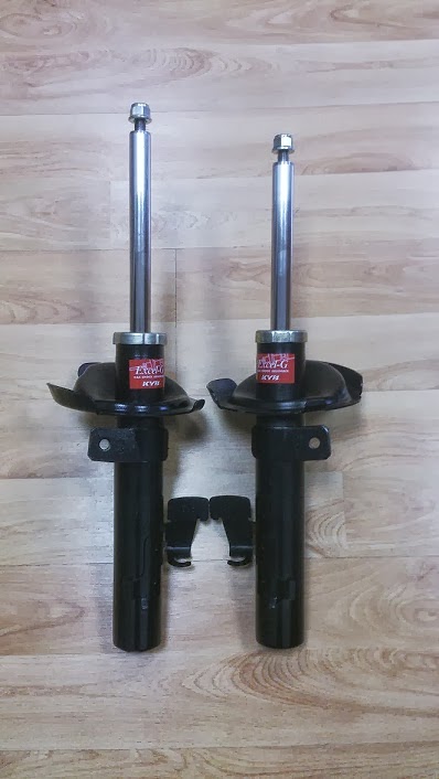

mstancik1
- Příspěvky: 9
- Registrován: 08.05.2013 21:56
Re: Jake tlumice?
Zdravim, mal by som jednu otazku. Objednal som si sadu prednych tlmicov na FFII
KYB 334838, 334839 dnes mi to prislo a ked som to vybalil zistil som ze pri jednom sa piest vysunie
viac ako pri druhom.
Ked som sa mailom pytal predajcu napisal:
"písty se v autě stlačí a pak by se měli vyrovnat.
Navíc levý a pravý jsou u vašeho auta odlišné."
Mne sa to ale nejak nezda cakam este na odpoved od vyrobcu. Podla mna hoci su lavy a pravy
co do velkosti by mali byt rovnake, co myslite?
FF MK2 r.v.2006 1.6 Ti-VCT combi
