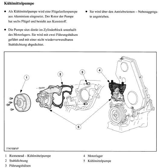

Nemá někdo popis toho kde se u dieselu nachází to vodní čerpadlo,nebo i odkaz na nějaké stránky kde to popisují.

Příspěvek od pelen » 25.11.2007 16:54
Stahni si popis motoru Enduro ze stranek Tada:
(33.71 KiB) Staženo 448 x

Díky moc hned jsem na to kouknul na autě a asi to dám do servisu je tam dost blbý přístup uvidím kolik to bude stát i s práci a pak dám vědět.
