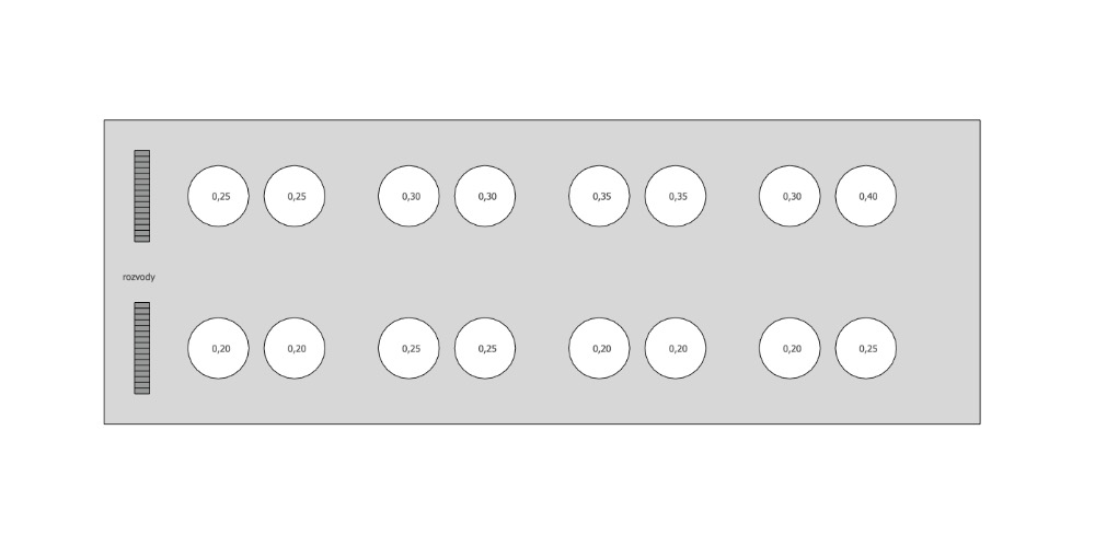

Tak jsem změřil vůle těch ventilů - viz obrázek v příloze.
Přidávám i odkaz na video vůle řetězu.
https://drive.google.com/file/d/1hR_P4b ... sp=sharing
Ať už motor běží na plyn nebo na benzín, v klepání není žádný rozdíl.
Co ten pístní čep, nebo další věci - Je nějaký způsob jak to vyloučit nebo potvrdit?

- Příspěvky: 13726
Re: Jak identifikovat zdroj cvakání v motoru?
Neviem, ci napinak ma jednosmerne zubky, ktore ho nepustia naspat, aby sa uvolnil - myslim, ze ano. Tak retaz je extremne volna a najma na prednej strane sacieho kolesa, ako dole ku klukovke po liste. Az tak velmi, ze toto moze kludne skocit o zub az dva.
Ked si tocil s motorom, netocil si ho naopak? Retaz ma ist tak, ze klukovka si ju taha zhora od sacieho kolesa. Remenica sa toci v smere hodinovych ruciciek.

K předchozí otázce: Vůle jsem změřil - viz obrázek ze včerejška. Mimo toleranci již jsou, ale jak moc to může mít vliv na takovéto klepání netuším. Jak jsem uvedl - rád bych se dopátral k jednoznačné příčině, než měnit nejprve rozvody, pak dělat vůle, a pak zjistit, že to dělalo ojniční ložisko a motor je na GO! Důležité je tedy pro mě najít způsob, který by konkrétní závadu jednoznačně potvrdil, nebo alespoň vyloučil ty vážné, (jako vytlučené ložisko ojnice či klikovky atp.) při kterých by se musel rozebírat motor.

Co mu mohu věřit netuším, ale když jsem filtry LPG a svíčky kontroloval, byly ve velmi dobrém stavu, a motor i v mrazech chytal na první ťuknutí.
