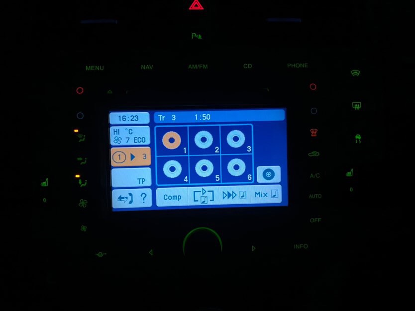

Příspěvek od Embi » 22.12.2025 16:49
Stejně to je skvělé…děkuji vám za práci…až pojedu zase do Prahy, tak se vám za to přijedu odvděčit.
Tohle už je po několikáté, co jste mi vytrhl trn z paty :).
Samozřejmě že už changer funguje!
