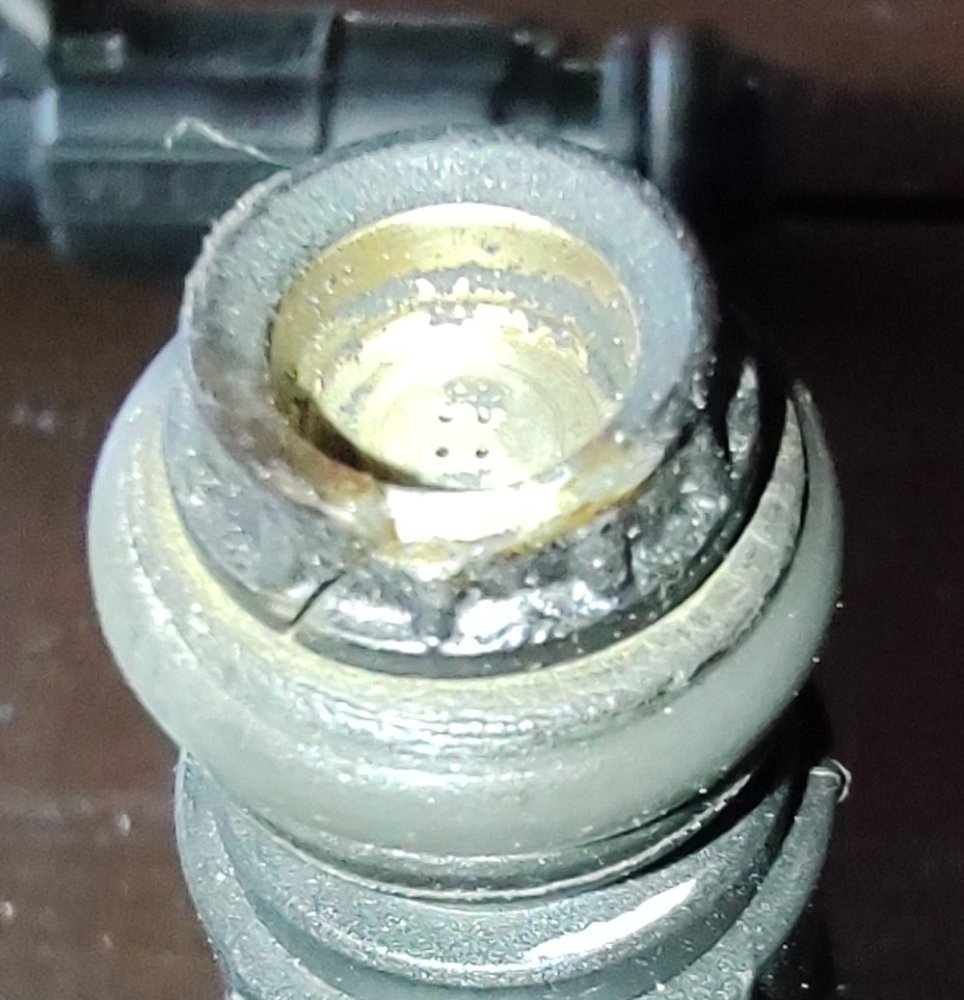

Všimol som si že jeden vstrek má prasknutý obal
