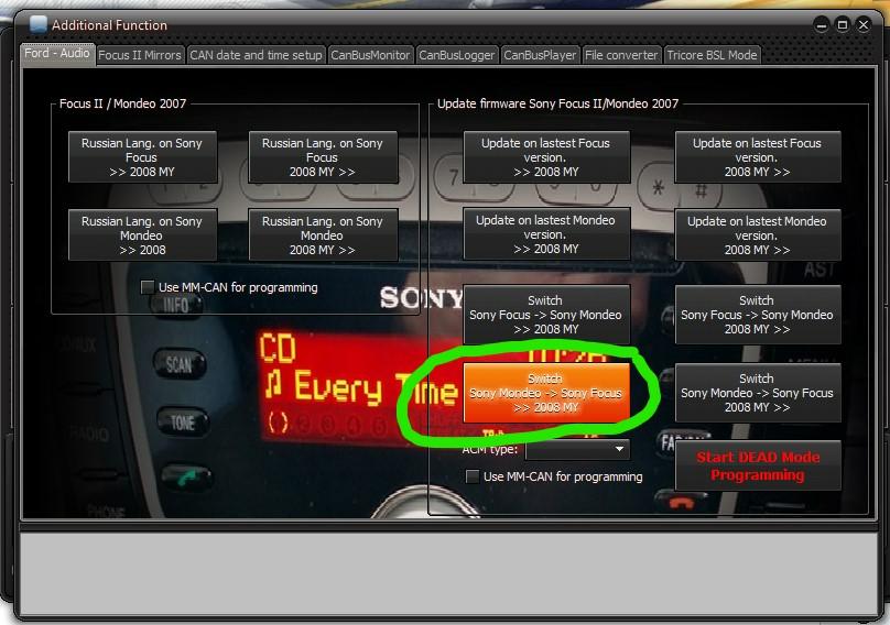

Čínsky UCDS klon, vie niekto čo presne robí táto položka?
Mám tu Sony rádio z S-Maxu, vo Focuse funguje výborne, akurát ovládačom pod volantom nejde prepínanie staníc ale začne ladiť hore/dole. Vie to táto volba zmeniť?
Plus bonusová otázka: 2008MY je rok výroby auta, alebo výroby rádia?
Příspěvky: 25139
Re: Ucds
Příspěvek od ZaQik » 11.02.2024 13:07
vyroba se tyka radia
