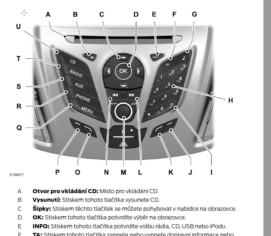

Re: SYNC1 - problemy
aha, takze podrobneji: prehrava se pisnicka z USB, zmacku sipku dolu a vidim seznam skladeb, dam sipku doleva a jsem v menu, kde najdu polozku BROWSE USB a muzu se pomoci sipek pohybovat, jak potrebuji

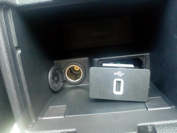

Abych tím neplevelil návod, zkusím se s dotazy a problémy přesunout sem. Jestli to dělám špatně, prosím za nasměrování...

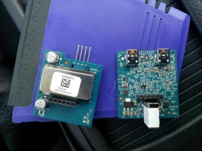

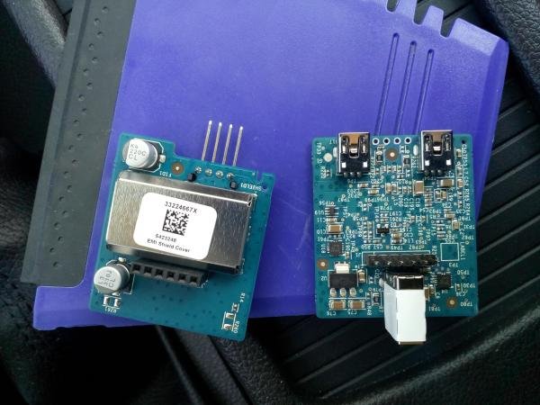

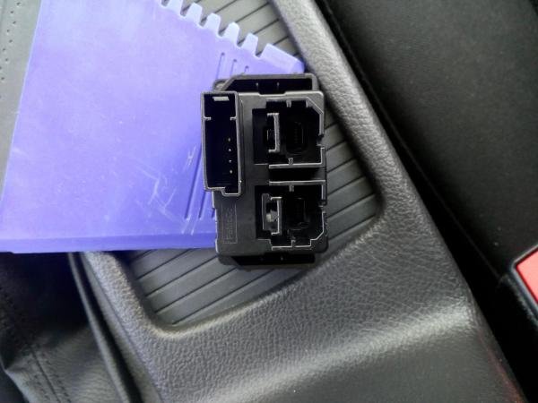

1) V rámci hledání, zda všechny mé problémy se Sync nejsou jen špatným prokáblováním, narazil jsem pod USB konektorem v loketce na tuto směs: 2x USB + 1x asi AUX (??) přívod, ale ven z toho (pro využití) jde jen 1x USB zástrčka. Když to člověk rozebere, tak ani pod krycí šablonou nejsou další zaslepené konektory. Nabízí se otázka - proč je potřeba mít na 1x USB tolik kabeláže? Tedy, co mohu vyměnit, aby šlo kabeláž plně využít (pokud to není slepá ulička vůči Sync1)? Předesílám, že v tunelu loketky je směrem k radiu zapojen jen černý usb, bílý není k rádiu prokáblován a dvojlinka končí neznámo kde. A v Syncu se z toho nehlásí nic, jako by nebyl připojen.
2) Po fyzickém zapojení GPSM, je i nadále v menu nouzová asistence vyšeděná (kdysi, když nebyl zapojen, byl označitelný, teď už není) a Madla hovoří, že nouzová asistence není funkční a mám si to narvat do špic
Přitom / přesto si troufám tvrdit, že prokáblováno to mám dobře. Netuší někdo, kde ještě dělám chybu? Nastavovat RCM je pro mě asi neřešitelné, protože přes hex se k něčemu dopočítat - asi bych to jedině rozdrbal.
3) Mikrák je taky po drátech zkontrolován až k rádiu a kabeláž by měla být OK (i zapojení / přepólování). Nicméně ať nyní spáruju jaký chci tel., tak příchozí hovor je slyšet, odchozí není. Možná nápověda: při přehrávání hudby z tel. přes BT se všechny skladby (množné číslo) ukazují jako jedna skladba, bez jakéhokoliv bližšího infa a z repro jde jen ticho.
Win fíčuru - na chvíli vše vypojit z konektorů (vypnout) - to zatím moc nechci. Užitečnost asi stejně nebude velká.
Kdyby někoho něco napadlo - předem moc díky...
Ford Focus mk3 combi 1.6 Ti-VCT, r.v.2018
