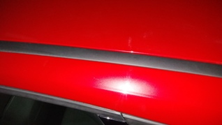

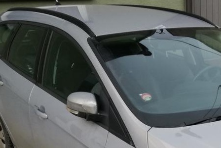

Chtěl bych se zeptat, zda se dají na karosérii HB místo těch střešních podélných plastových lišt (na obrázku) přidělat na střechu nějaké robustnější lišty, za které by se daly uchytit příčníky? Nebo jsem odkázán na příčníky, které budou mrvit gumu u dveří a možná i odírat lak? Nějak se mi nezdá, že by za tyto lišty, co tam teď jsou, šly uchytit příčníky.

Ty chceš na Hatchback podélníky? To by bylo něco, co ještě nikdo neviděl :D
Ford se prostě od Focus III a dále, pustil do montáže příčníků za dveře a ne už do přípravy ve střeše na šrouby.
Má to tak komplet celý koncern a i další..

Mam original Ford pricniky, uchyceni je pogumovane, nemam s tim zadny problem. Nasazeni je stejne jednoduche, mozna i jednodussi, jako bylo u FF2 se sroubem do strechy. Zatim mi to neznicilo ani lak ani tesneni.

Díky za vysvětlení. Viděl jsem na webu fotky Fusiona, jak právě takovou podobnou lištu oddělali a pod lakem našli schovaný nějaký závity, za který pak uchytili příčníky. Tak jsem si myslel, že by to u FF3 mohlo být podobné, nějaká příprava z továrny někde pod tou lištou.
No, když to nejde, tak to nejde, i když je to dle mého názoru krok zpět.

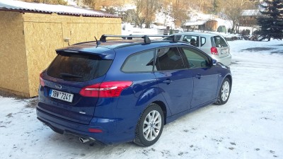

Vidím, že enjoy je tu, tak se vtírnu se s dotazem na integrované podélníky do tohoto vlákna. Mám možnost koupit za dobrou cenu nové originál Ford příčníky, ale zdá se mi, že využitelná délka je poměrně malá - nevím, jestli tady někde padl i tento rozměr, ale podle foto to tak asi bude :(.. V budoucnu bych chtěl vozit 4 kola a nevím, nevím...
Z toho důvodu přemýšlím spíš o neoriginální alternativě. Hledám něco příjemného na instalaci (na 100 otáček imbusem), zamykatelné.. Co z tohoto by šlo doporučit? Nebo je ještě nějaká jiná alternativa na ty integrované podélníky? Má to každá značka jinak nebo je v tom nějaký standard? Tyče bych bral cca 120 cm..

Máš pravdu, že origo příčníky mají využitelnou délku kolem 95 cm (dnes je budu shodou okolností poprvé dávat na auta, tak můžu přeměřit). Pokud víš, že potřebuješ širší, šel bych do těchto, případně do levnější varianty se čtyřhranem.
