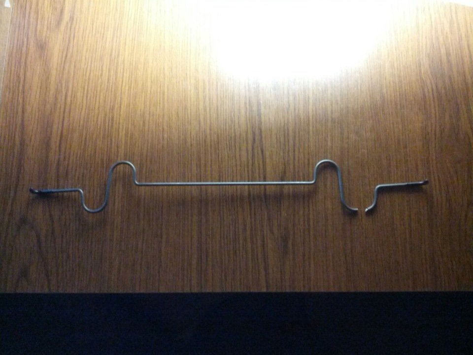

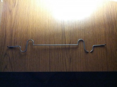

Drát ze sedačky - bederní opěrka mk4
Ahoj fordáci,
pls nevíte někdo kde by se dal sehnat tento drát? Případně nemáte někdo? Zkouseli jsme to slepovat, svařovat, ale stejně nevydrží.

Re: Drát ze sedačky - bederní opěrka
Taky mi tenhle drat praskl. Misto nej jsem dal vazaci drat. Nepruzi to, ale ve srovnání se sedackou spolujezdce to neni nejak znát.

Facebook skupina. Nedávno měli
- Příspěvky: 25184
i ve zdejsi inzerci (viewforum.php?f=310) je na prodej bederka - asi zbytek vyhodis, ale potrebny drat u toho je

Ahoj všichni ve spolek,
dnes jsem sednul do auta a luplo mi něco v opěradle a propadla se mi bederní opěrka. Na zádech opěradla je vidět, že se do látky opírají "dráty" či co.
Je to řešitelné?
Když točím s kolečkem bederky, tak je cítit, že se hýbe a trochu to záda podepře, ale o to víc se na zádech sedačky opírají ty střeva

- Příspěvky: 25184
Re: Sedačky, opěradla
praskl Ti drat v bederce, ktery ji pridrzuje ke kostre sedadla ... docela casty problem
