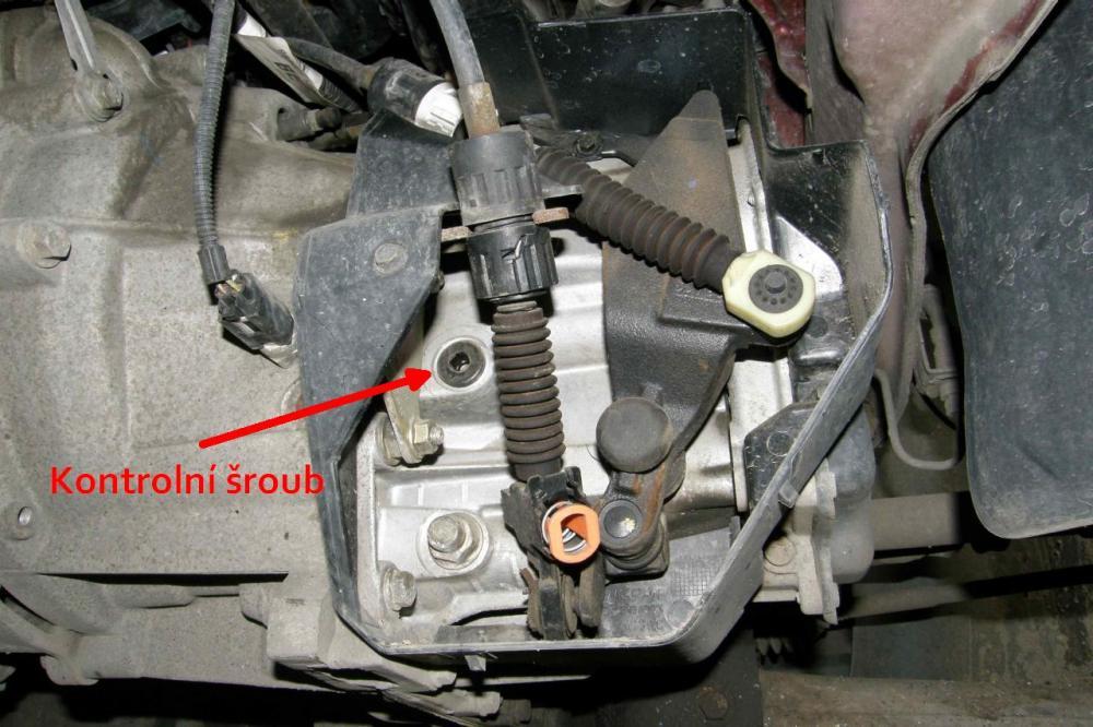

Re: Řazení- trojka nějak blbne, nebo jsem paranoik?
V první řadě bych udělal olej v převodovce
Ford Ranger, 2008, 2.5 TDCi
- Příspěvky: 13656
V mém případě to nepomohlo a levnější řešení je to tam kolem namazat. Olej bych řešil jako další krok.
Ondra603388
- Příspěvky: 17
- Registrován: 06.02.2021 14:25
Olej v převodovce se měnil nedávno a celkově je její chod hladší ( ten problém s řazením se objevoval i před výměnou).
Zkusím tip s promazáním...tohle mě nenapadlo
Myslíte teda, že ten zámek zpátečky, respektive ty kovové části okolo na to nemají vliv?
- Příspěvky: 13656
Pokud to někde tam dře, tak je to možné. Namaž všechny místa kde se to tam hýbe a uvidíš. Odřezat to můžeš vždycky.
