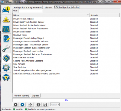

1) Pro jistotu se zeptám - dělá ta funkce Forscanu "reset/configuration" u všech jednotek to, že vezme nastavené hodnoty z centrální konfigurace v BCM a nakrmí jimi jinou jednotku (zde RCM), aby byly synchronizované? Nebo se tím může něco "rozhodit" (např. kalibrace měřicích čidel apod.)? Jinak řečeno, když pošteluju centrální konfiguraci, měl bych spustit "reset/configuration" na ostatních jednotkách kterých se ta změna týká, aby se nastavení správně načetlo?
Důvod: aktuálně jsem zkusil vyčíst nastavení RCM a děsí mě, že tam je všechno "disabled", jako měl milcesk - je to normální, mám udělat ten "reset/configuration"? Kontrolka airbagů se při zapnutí auta normálně ukáže a zmizí, RCM má jen DTC "incompatible configuration", asi z toho, když jsem zkoušel zrušit ikonky obsazených sedadel na budíkách po nastartování (a to se povedlo, povypínal jsem detekci zadních pásů a upozorňování na přední).

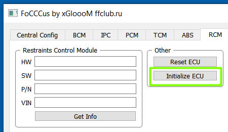

2) Je to "reset/configuration" totéž, co "Initialize ECU" ve Focccusu?
Díky!

od ZaQik
udaje z centralni konfigurace se prenaseji "samostatne" i do dalsich jednotek ... pokud tomu tak neni, je potreba udelat inicializaci dotycne jednotky (ale to se tyka v 99% jen ABS)
pokud chces deaktivovat kontroly pasu, tak to udelas v centralni konfiguaci, ale pak musis rozpojit konektory pod zadnima sedackama, aby RCM nemelo na vstupu udaje o sponach pasu
