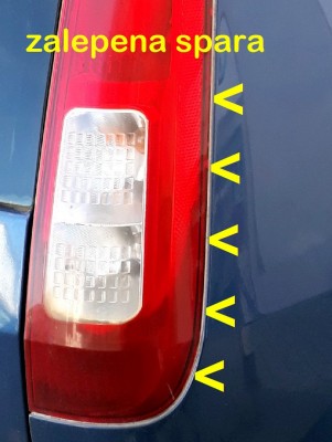

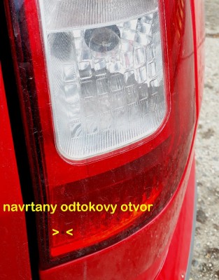

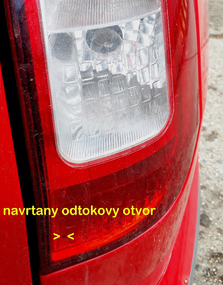

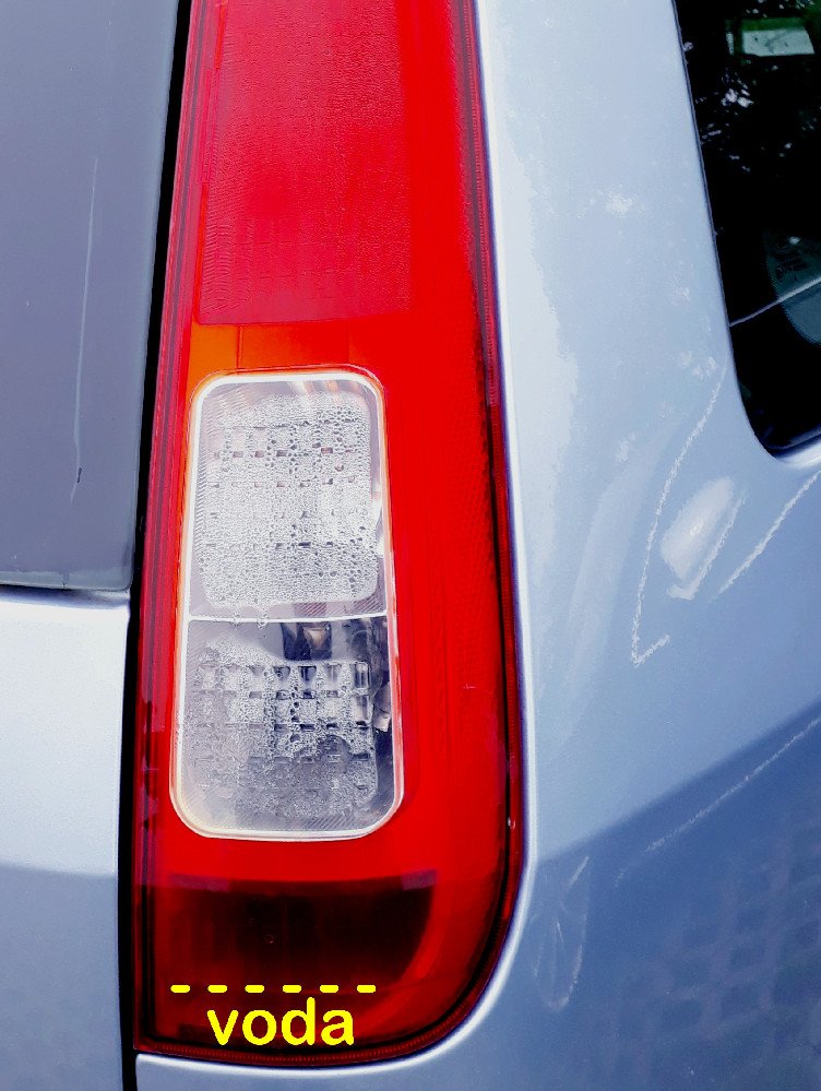

Jo, jo, díky za podporu. Když to vezmu objektivně, tak jsem byl vlastně na 50% úspěšný, protože na jedné straně je to suché. Bohužel na té druhé jsem přičinu neobjasnil (tj. odkud se tam bere voda, když je vnitřní okolí vstupního otvoru suché), což mě sice mrzí, ale v rámci přiměřeně vynaloženého času už se mi to nechce dále řešit.

dírkou jsem to řešil kdysi u feldy, jen jsem se s tím moc nemazal- provrtal jsem bílou zpátečku - ani poznat to nebylo :lol:

Tak přidám ještě pár dokumentačních fotek jiných Fusionů - prostě chodím, koukám a občas něco vyfotím...
