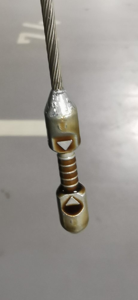

Vypadá to takto. U atmosférické 1.6 ve dvojkovém Focusu to bylo mnohem lépe čitelné..
Občas když to vytáhnu, tak ten olej steče a na těch kroužkách se nezachytí vůbec. Pěkná hovadina.
BTW: ta měrka byla úplně čistá.

Ja mam tedy jinou merku, ma plastovy konec...
- Anduril
- Příspěvky: 5096
Re: Klepání motoru při akceleraci na jedničce - ecoboost
1.6 EB ma takovou merku... mam stejnou. Podle mych zkusenosti je tohle stav, kdy mas o trochu mene oleje, nez je maximum.

Popravdě si už nepamatuju, jestli to dělalo už před výměnou nebo ne. Je to fakt specifická věc která se při běžné jízdě neprojevuje. Původně jsem vinu dával poloose, protože jsem na dálnici cítil vibrace podobné jako u předchozího FF, kde se menila. Nakonec to byla nevyvážená kola.
Olej se stále zdá se drží víceméně stejně na hladině viz. foto. Co myslíte kolísáním oleje a jeho meritelnosti? Stav na fotce odpovídá 7tis. km bez doplňování.
