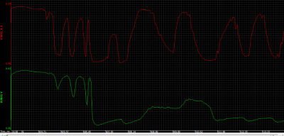

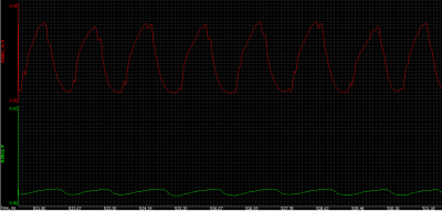

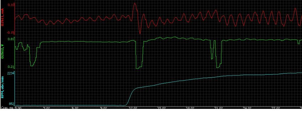

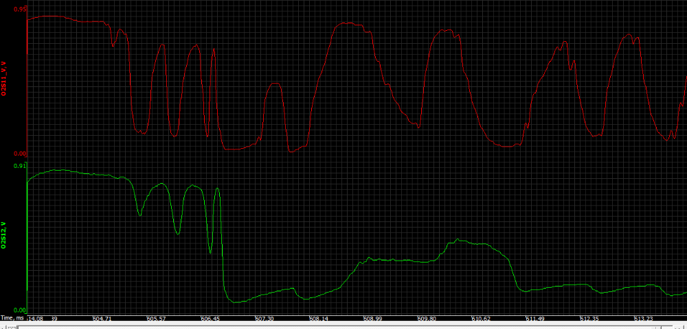

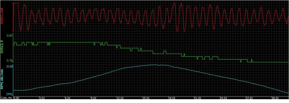

Tady jsou grafy z Forscanu. Je to tak správně, že na jedné měříme volty a na druhé mA ?

- Příspěvky: 13625
Re: P0420 - Účinnost katalyzátoru pod prahem...
Motor bol zahriaty?
Nech sa vyjadria aj ini, podla mna toto nie je katalyzatorom.

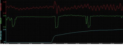

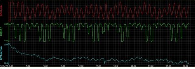

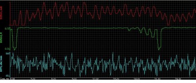

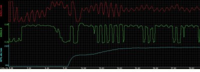

Přijel jsem domu, motor asi 5 minut neběžel. Pak jsem nastartoval a měřil. Třetí fotka je poslední. Je možné, že fušuje druhá sonda?
Motor byl zahřátý 10km jízdou, pak 5 minut neběžel, a těsně po nastartování grafy vypadaly takto

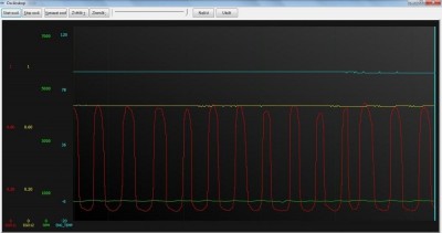

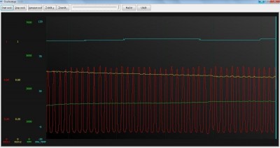

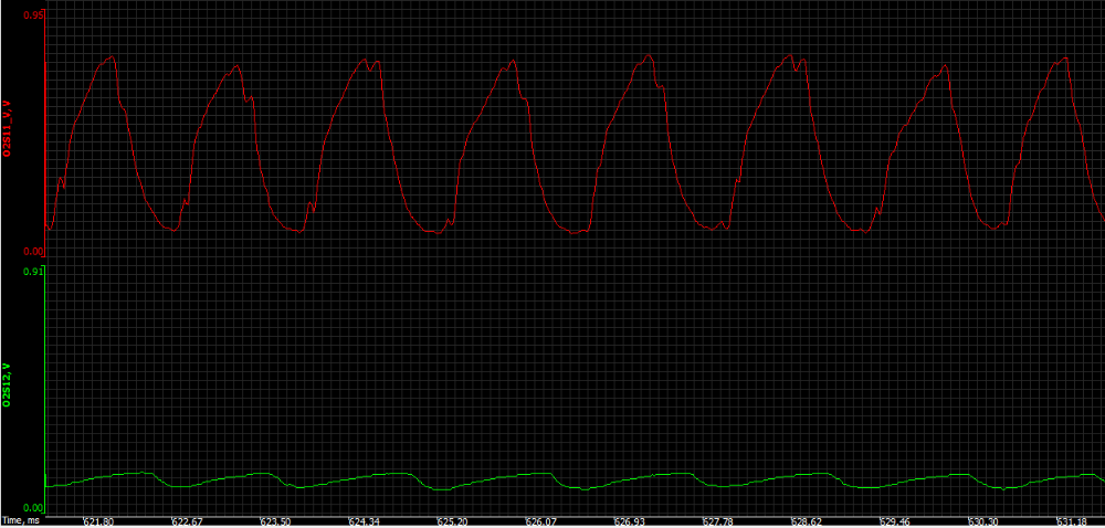

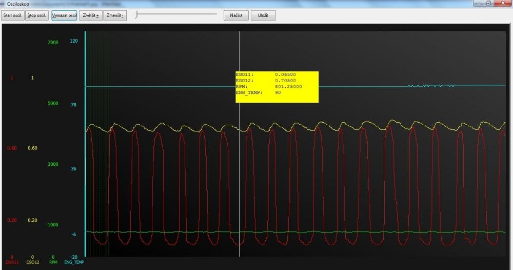

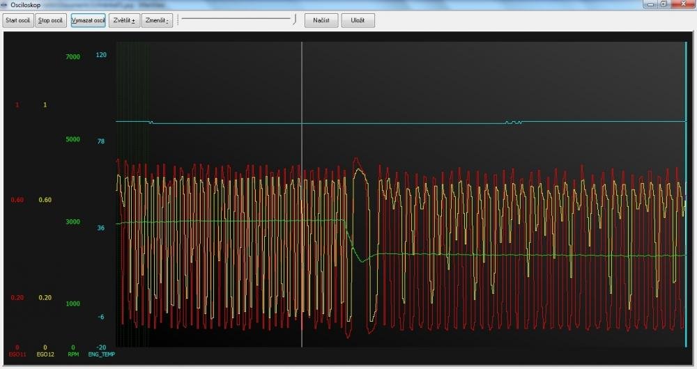

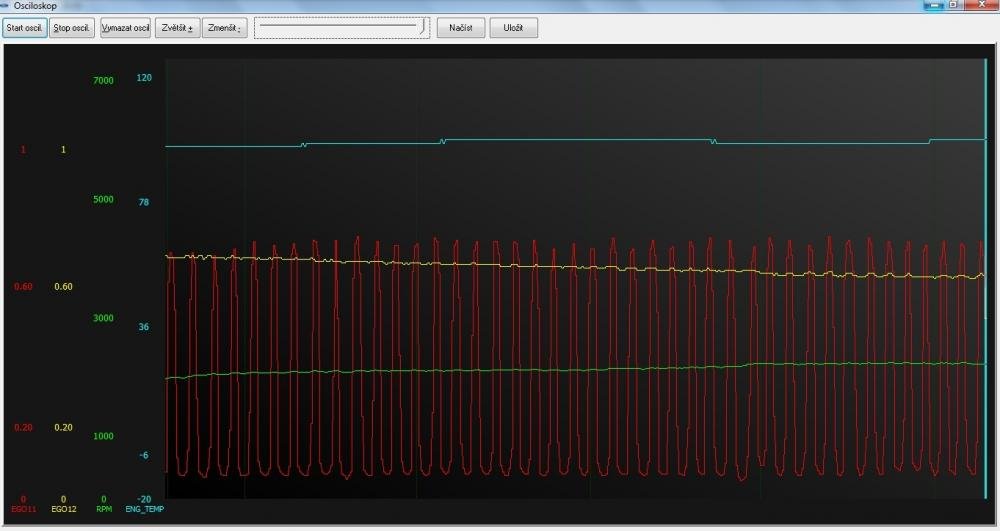

Jednotky musí být stejné, jinak není co porovnávat. Fordiag měří ve voltech. Nevím jak u FF3, ale u FF2 jsou to pidy EGO11 a EGO12. Princip fungování katalyzátoru i obou lambd bude stejný. Zadní lambda musí ukazovat téměř přímku a to i při vyšších otáčkách (já měřil při 2000 a 3000 ot/min). Pokud zadní lambda kopíruje přední, je to špatně.
Legenda:
Před výměnou katalyzátoru Po výměně katalyzátoru
Legenda:
- přední lambda
- zadní lambda
- otáčky motoru
- teplota motoru

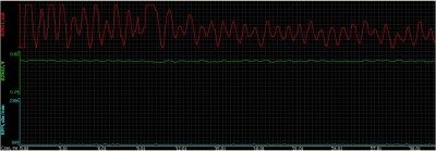

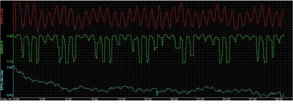

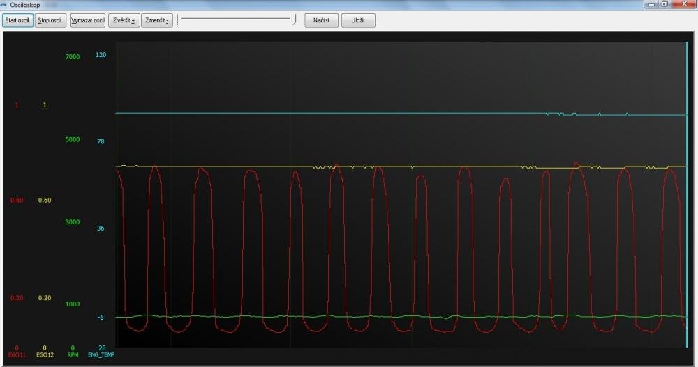

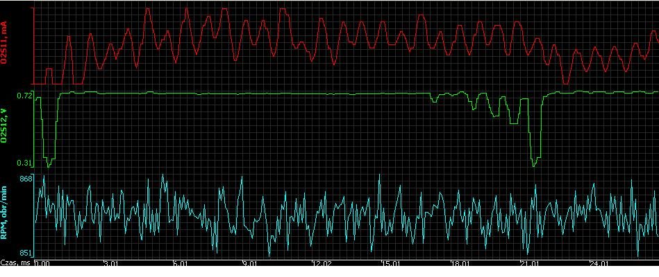

Dneska jsem vymontoval svíčky abych je zkontroloval, mají najeto něco kolem 25 tkm. Vizuálně byly ve skvělém stavu, dal jsem je tedy zpět. Po nastartování jsem si všiml na volnoběhu jakoby něco přerušovalo, dělalo to v pravidelných intervalech, zhruba co 2 sekundy. Už jsem si toho všiml i v minulosti. Při jízdě ale nic poznat není. Začal jsem svíčky postupně měnit za staré (původní od koupě auta) a při výměně druhé, prostřední toto vynechávání přestalo, projel jsem to a pak napíchl na forscan. Chybu jsem resetnul, uvidíme za 100km jestli vyskočí znova.
A opravdu to tak je, první sonda má výstup v mA a druhá ve voltech.
Na volnoběh graf nyní vypadá takto:

Fiesta, 1.6 Duratec, Euro4, 1 kat, 2 lambdy.
Priebeh pocas jazdy: Priebeh na volnobeh: Bola tam P0420, kontrolka motoru nesvietila. Zmazal som, zatial sa nevratila. Kat je uz mrtvy?

Choze:
když jsem řešil kat na fiestě tak graf vypadal docela podobně, hodnoty z lambdy za katem se hýbaly podle toho jak se hýbaly hodnoty lambdy před katem = kat měl sníženou účinnost. Zvláštní že emisema to ještě prošlo, i když už ŘJ vyhazovala chybu a sníženou účinnost.
Nakonec se změnil zákon a STK už vyžadovala readiness kódy kterýma to neprošlo. ŘJ vyhodila chybu pravidelně po 50-60km od smazání chyb znovu.
Po výměně katu se hodnoty zadní lambdy hýbaly jen minimálně.
