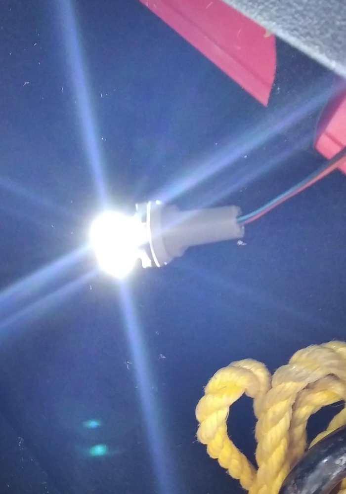

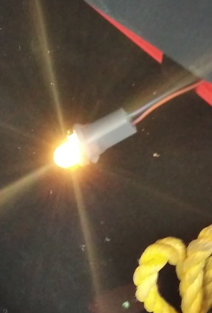

Použití LED žárovky.
Původní žárovka:
LED žárovka:
Původní žárovka:
LED žárovka:

Ahoj, já jako náhradu za klasické žárovky T10 (W5W) používám značku M TECH a jsem spokojenej, LED čipy mají od Osramu a stojí mnohem míň než OSRAM LED žárovky.
Zkoušel sem Osram i Philips, ale jsou zbytečně drahý a svítí stejně, nebo i hůř..
Konkrétně do kufru a do přisvětlovacích lampiček v zrcátkách používám jednostranné bílé led žárovky M TECH LB021W
(Myslím že to jsou tyhle: https://allegro.cz/nabidka/led-zarovka- ... 8824093426)

Straces: Díky za tip. Objednal jsem, dorazilo, dnes namontováno a svítí pěkně ..
