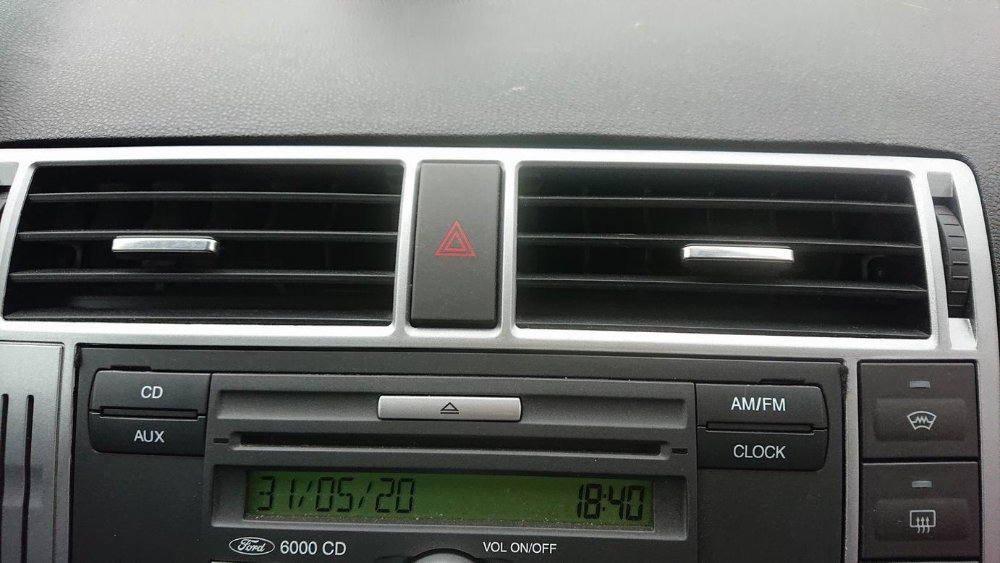

Takže v pátek přilepeno, tak uvidíme, co uvidíme časem... :D
Díky všem za rady.
