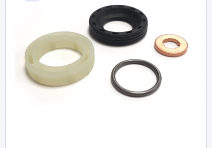

Tak už začínám skládat, ještě bych ocenil radu zkušenějších. Potřebuji koupit (plastové či gumové) těsnění, které se vkládá do víka vačkového hřídele do otvoru, do kterých pak přijde vstřik, protože foukal a plochaje porušen. Někde jsem našel že by se mělo jednat o těsnící kroužek hřídele, vačkový hřídel, ale nejsem si jist zda je to opravdu ono, děkuji za radu.
- MajklHe
- Příspěvky: 1046
- Bydliště: Humenné SR
Re: Nestartuje, ale ...
Niečo z hoho? Toto všetko ide na 1 vstrek

sehnal jsem toto snad to bude kompatibilní
https://katalog.mroauto.cz/cs/hledani/5 ... ka/6343651

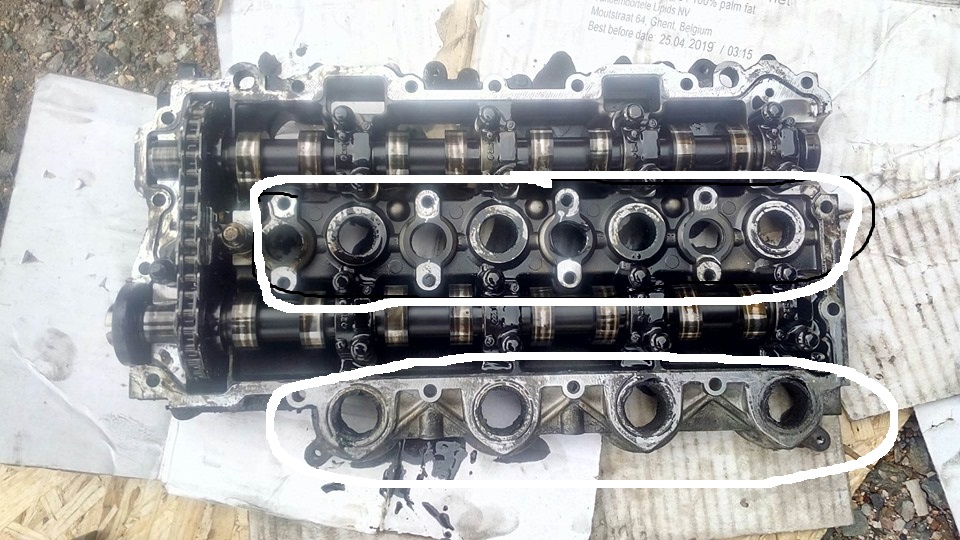

nene přikládám fotku zakroužkováno
po obvodu těsnění dohledám, ale co patří doprostřed a na ty díry od sání ? Nemáte někde rozstrel sestavy jaky komponenty tam jdou ?
- TomFocus
- Příspěvky: 8239
Za 3sec sem to našel!
Google....1.6 TDCi těsnění sání!!!
Vypadnou ti sady nebo samostatně, jsou tam dvě velikosti.
Sám sem to měnil (jaro/2017).

kubahosi
- Příspěvky: 68
- Registrován: 20.12.2015 18:02
nedělám proč bych si dělal srandu ? žádné gumové kolečka jsem mezi hlavou neměl
