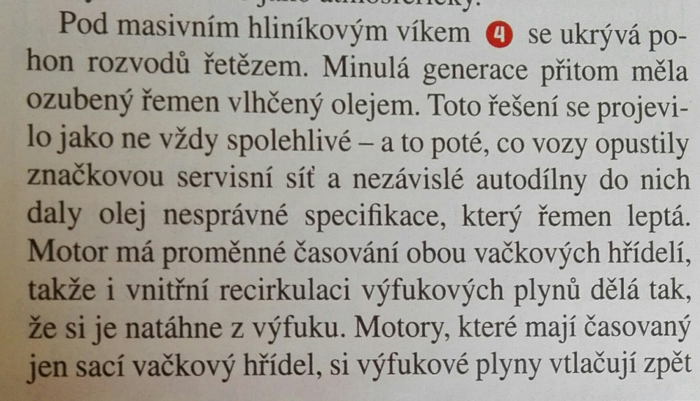

Naštěstí u nových litrů EB už není řemen ale řetěz.V tomhle případě bych řekl,že je na vině olej.

Ano, v tomto případě to odnesou rozvody, vytáhaným a prasknutým řemenem. Žádné ucpané sítko olejového čerpadla. Když to nemaže, tak se ozve kontrolka tlaku oleje. Když se neozve, olej natlačí, ale je tak ekologicky lechkoběžně řídký, že neumaže. Jeho tlak narůstá otáčkami, ale vlastník vozu se kochá zátahem od 2 tisíc otáček, což tento olej neumaže. Proto chtějí el. olejové čerpadlo. A další kurvítko na motoru máme na světě......
