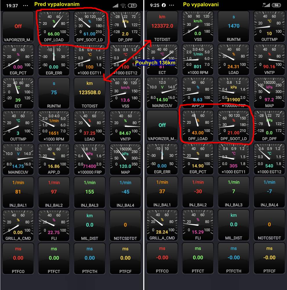

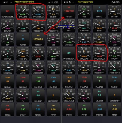

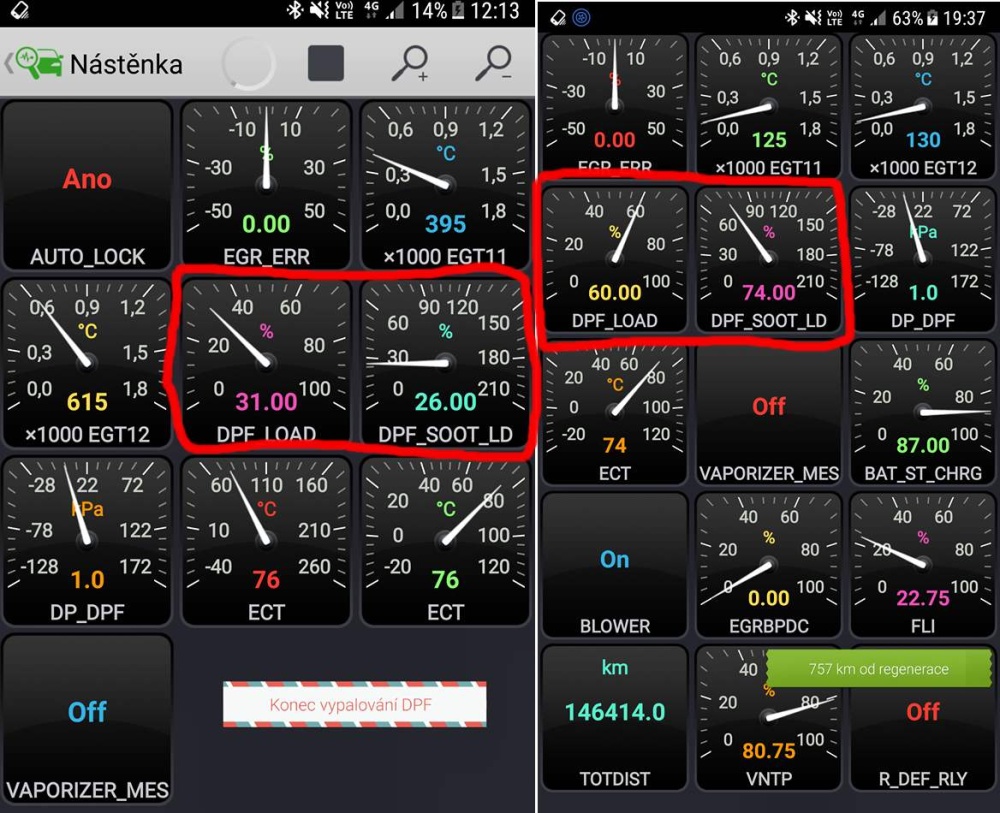

Stále jsem nikam nepokoročil, ale začínám se připravovat, že je moje DPF načaté. Sice dle Forda je vše OK a po vypálení je čistý, ale mám teď od jednoho uživatele jeho data z Mondea a porovnání je naprosto jiné. On má teď v zimě vypalování po více jak 757km na Mondeu s euroV, mně po ujetí pouhých 136km za chvilku opět čeká. Motor oba 2.0 TDCI a já pouhých 123.000km, on nepatrně více 140.000km. Já Galaxy tedy s nepatně větší záteží motoru než jeho lehčí aodporu vzduchu méně náročné Mondeo.
Jeho hodnota DPF_LOAD je po vypálení cca o více jak 10% nižší než moje (43 versus 31). Co mám info, tato hodnota má ukazovat celkové zaplnění filtru, zatím moje sledovaná DPF_SOOT_LD je nějaká cyklická ukazující stav v režimu mezi vypálením.
Já dosahuji hodnoty DPF_LOAD 60% (tedy +15%) u někdy nad 35% SOOT_LD, tedy po cca +/-15% od vypálení, kde to poskočí o dalších +20% on se dostane k DPF_LOAD 60% (+25%) až u hodnoty kolem 70% SOOT_LD tedy +50%. Což znamená ,že mých +15% je +35%SOOT_LD a jeho +25% je +50%SOOT_LD, tedy přiblině stejné. Problém je v mé vysoké hodnotě DPF_LOAD po vypálení.
Plánuji tedy statické vypálení DPF, jen škoda že jsem čerstvě po výměně olejů, i když u euroV to snad takový marast nebude. Pokud někdo dá nějaké rady, jen lépe.
