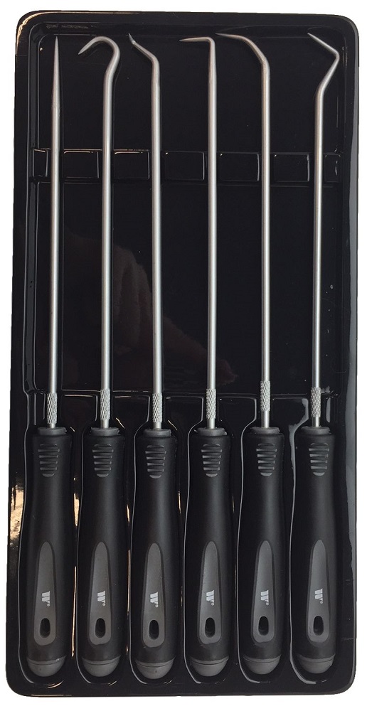

Zítra stáhnu auto domů (5km na laně) a již mám objednány ó kroužky k bajonetům z odkazu.
Také si jdu zítra zakoupit to stomatologické nářadí :totlsmile: , mám to osobně kousek.
https://www.gatl.cz/6-dilna-sada-hacku- ... gJ27PD_BwE

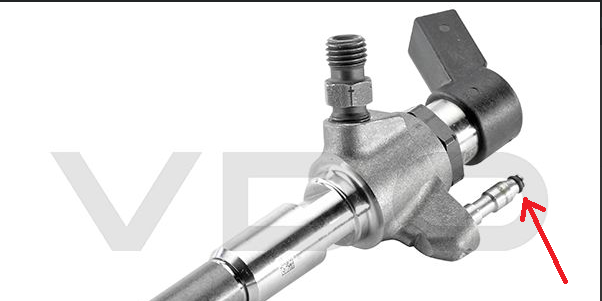

Ještě bych prosil, jestli nevíš průměr ó kroužků na přepadech u vstřiků.
Již jsem je kupoval, ale nemohu si za boha vzpomenout na rozměry.

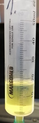

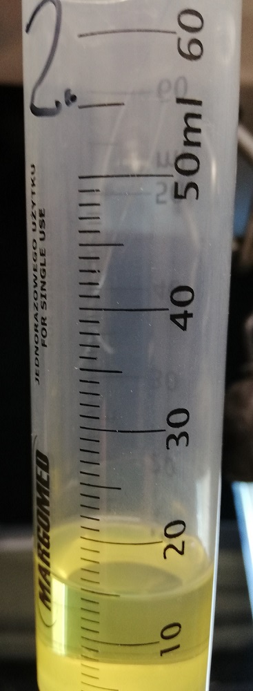

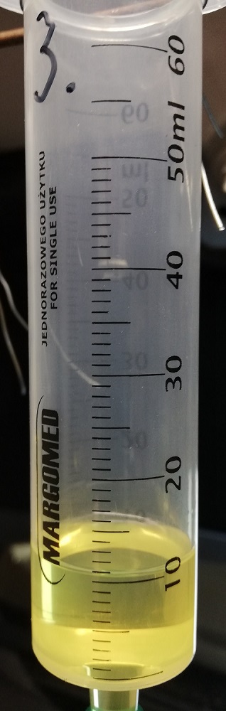

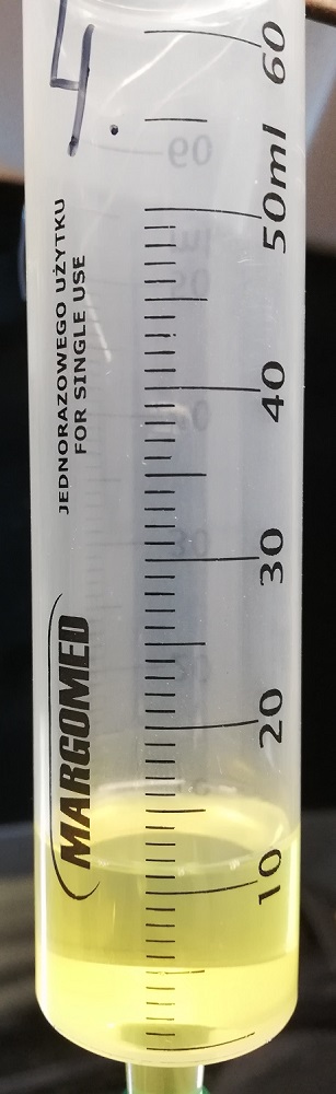

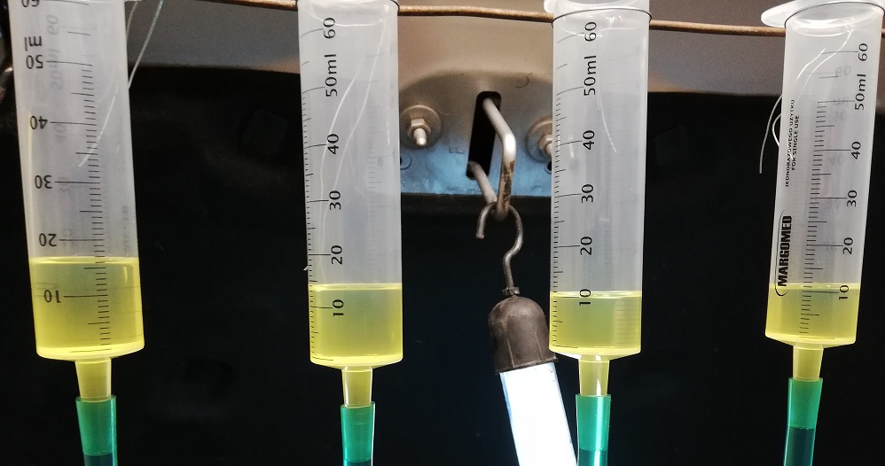

Ještě udělám test u přepadů.
Musím ale někde sehnat baňky :roll:
Hadice mám.
Nechce se mi kupovat sada za 1200,-
Ford Focus MK2 HB 1.6 TDCi 66kW r.v. 2005
Ford Focus MK3 Kombi 1.5 TDCi 77kW r.v. 2015
TomFocus
Příspěvky: 8239
Registrován: 12.05.2013 17:06
Re: Ford Focus III 1.6 TDCI 85kw combi - nejde do otáček
Příspěvek od TomFocus » 19.03.2019 12:27
Banky nemusíš, stačí injekční stříkačky, hadicky dáš zespoda jak se nasazuje jehla 8)
zezmen
Příspěvky: 96
Registrován: 10.03.2019 08:51
Bydliště: Tábor
Příspěvek od zezmen » 19.03.2019 21:43
Tak přepadový test proběhl.
Rozdíl není zase až tak velký.
Asi se bude ještě hledat dál.
