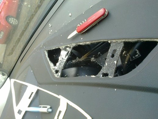

ty velky bych delal primocarkou s pilkou na zelezo a ty male bych postupne odvrtal :D celkem dost zarezu :bebng:

Volba c. 1:
Oscilacni multinaradi/bruska, napr. Bosch PMF a její alternativy

staci nuz (tenhle jsem dostal od mistniho clena a zvladl to perfektne :) ) ... je to teda o dost hnusnejsi prace nez na FF2, ale jde to:
konektor pro reprak jsem pripraveny nemel, tak jsem ho dodelal a mam:
jeste je zakernost ve zprovozneni - povoleni v centralni konfiguraci nefungovalo, musel jsem to zmenit v parametrech ACM (CDmechanika) ... a jeste to ACM musi podporovat (mam od panelu SONY)

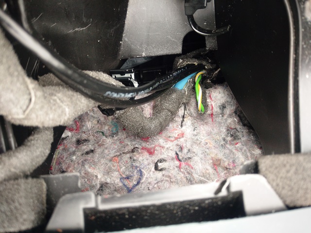

Prosím technická, reprák dorazil, rozdělám kryt u cmaxe, který je děrovaný, nahmatám kabely a necítím konektor :D, je možné že je někde hloubějí ve svazku ? Je pravda že ze svazku co vede do displeje je nějaký svazek ohnutý dolů...přístup žádný. Nechce se mi kvůli tomu rozdělávat celou palubovku nebo to vzít jinudy. Je tedy možné že je konektor opravdu tak hluboko ? Díky za názor.
Ondřej32
Příspěvky: 76
Registrován: 07.02.2019 18:56
Bydliště: Pardubice
Re: FF3 centralni reproduktor
Příspěvek od Ondřej32 » 16.03.2019 11:31
Tak to vzdávám, konektor tam nakonec není :(.

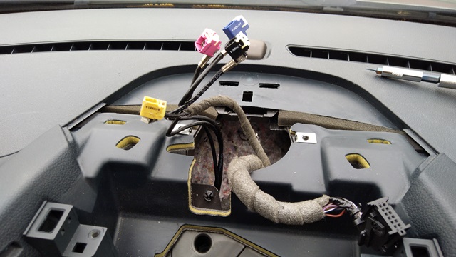

Ale co jsem tam vydoloval a co nebylo připojeno k dispeji, je žlutý konektor, že by couvací kamera ?
kanektory
kanektory
Příspěvky: 25226
Příspěvek od ZaQik » 16.03.2019 12:01
koukni na konektor do radia (CDmechaniky), jestli vedou draty ze spravnych pinu - pokud ano, tak tam ten konektor je
