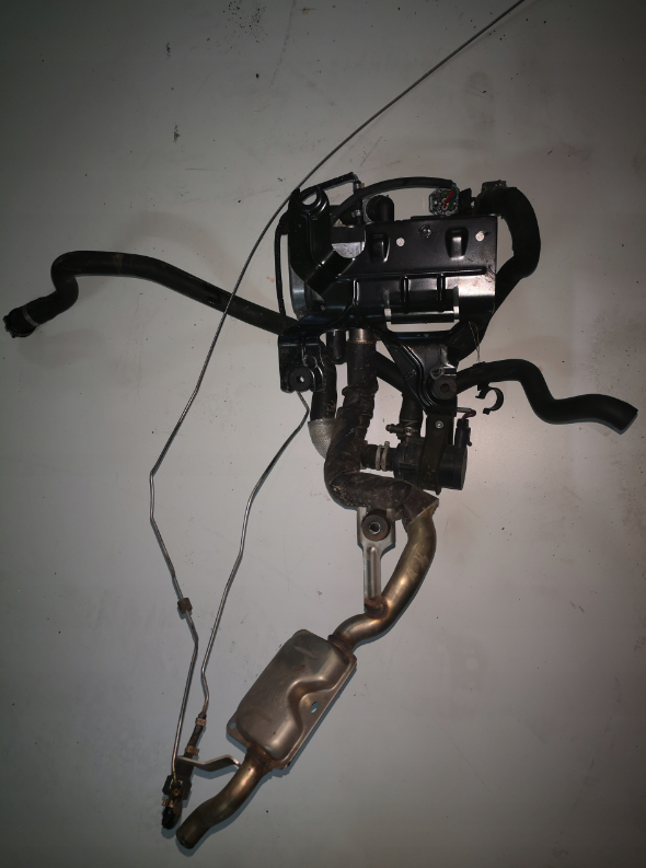

Ahoj, mám webasto s dálkovým na FF 2015 combi
- Příspěvky: 24988
Re: Webasto a focus MK III 2015
skutecne webasto? pak to neni original - do focuse se dava Eberspacher
pokus je to original (ovlada se z menu palubaku), bezi Ti po nastartovani? tj. zacne prihrivat vodu, kdyz v zime nastartujes?
Lukkes24
- Příspěvky: 38
- Registrován: 31.12.2018 09:12
Klidně mohu vyfotit jednotku co je u motoru....opravdu se jedná o Webasto
- Příspěvky: 24988
podle VIN (poslano v SZ - DEKUJI):
Bez ponorného ohřívače
takze to z vyroby nemas a muze tam tedy byt dodatecne zastavene webasto
