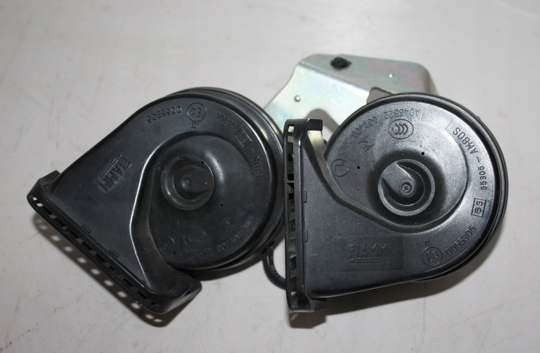

Tak omluva. Dle etisu mám jednotonova houkacka. Bral jsem to jako dvoutonovou automaticky, protože to troubí dobre a výrazně lépe než můj gayklakson na ff1

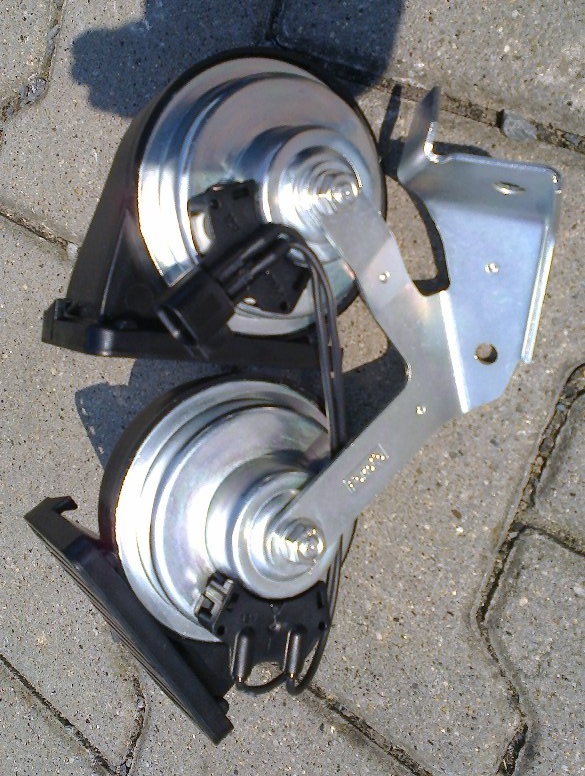

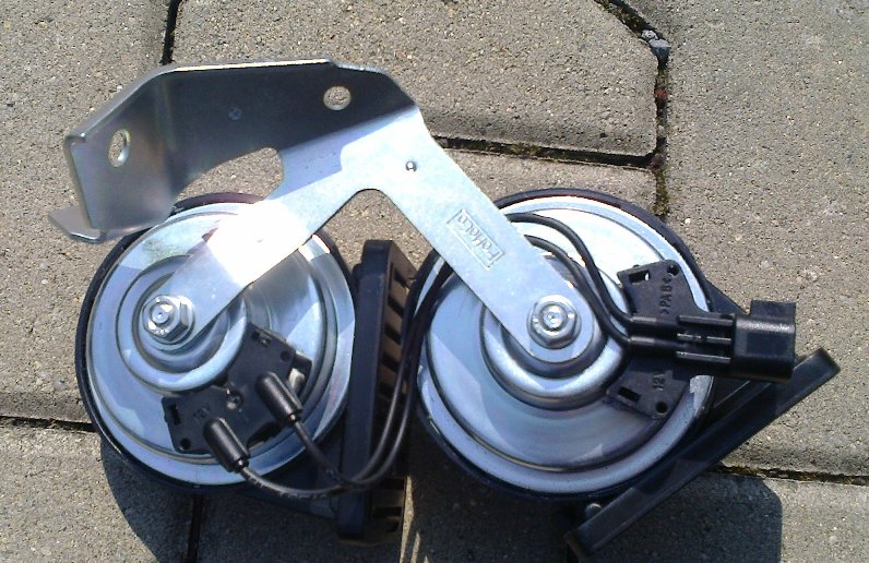

tohle je muj jednotonovy
dvoutonovy ma 2 "troubitka" ... konektor je stejny (snad i s jinymi fordy) a "troubitka" se daji predelat na stavajici drzakFord Focus mk3 combi 1.6 Ti-VCT, r.v.2018 + Ford Fiesta mk7 3D 1.25, r.v.2014

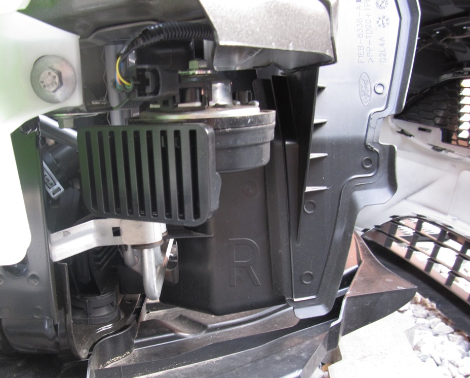

Predpokladám že je niekde za nárazníkom. Niekoľkokrát som ho mal dole ale klaksónu som nevenoval pozornosť tak ani neviem kde sa nachádza. Spravil by som fotku ale nárazník kvôli tomu dávať dole sa mi veľmi nechce
- Příspěvky: 24895
Re: klakson
je to vedle nadobky na ostrik
2ton:
2ton:

Medmen vymyslel reseni pro kratky kabel
original reseni ma konektor na opacnem konci nez je drzak: prohozenim elektriky se konektor posune a kabelaz v aute je razem vic nez dostacujici:
