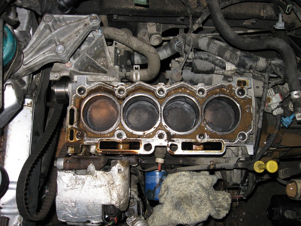

- Jardak
- Příspěvky: 2711
- Bydliště: Kaznějov
Re: 1.8 TDCi - přehřívání při zrychlování
Některý lidi nechají průnik oleje do vody zajít poměrně daleko. Hlavně osmiventilové benzinové motory od PSA kvůli špatně řešenému těsnění olejového kanálku z bloku do hlavy na to trpí. Pak to může dopadnout jako na motoru co jsem dělal před pár lety - chladící kapalina už nešla ani vypustit....
