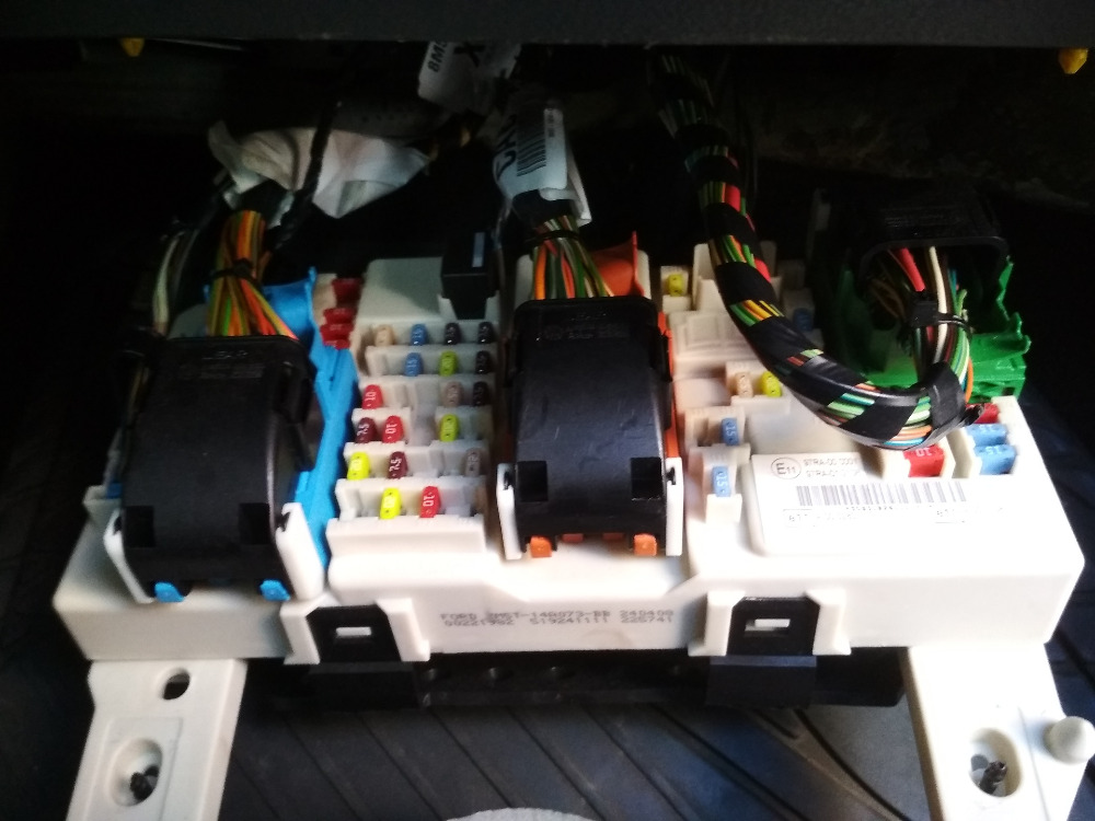

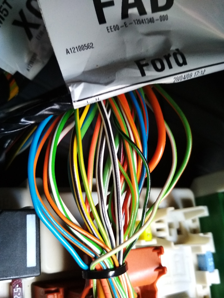

která barva vodiče by to měla být?
Jemar
Příspěvky: 1694
Bydliště: čáslavsko
Re: pípák uzamčení
Příspěvek od Jemar » 07.07.2018 18:52
Barvy vodičů jsou přece v tom schematu:
  • pin 11 - žlutočerná
  • pin 25 - bíločerná; bílofialová
Piny jsou na konektoru očíslované.

kdyz jsem propojil zlutocerny s kostrou vydava to porad zvuk bez nejake mackani dalkoveho ovladani
proto jsem se ptal jestli neco nedelam spatne
Příspěvky: 24787
Re: pípák uzamčení
Příspěvek od ZaQik » 08.07.2018 08:24
:dih:
musis propojit ty piny proti sobe

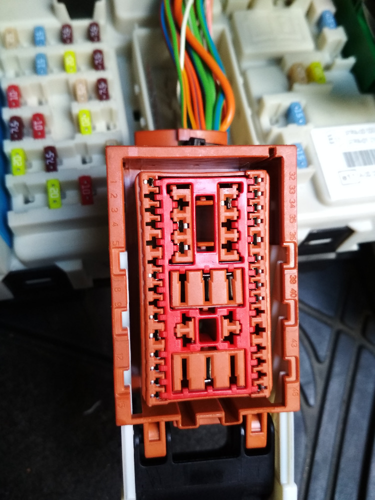

11 a 25 jsem nenašel
bílofialový take ne pouze žlutočerný
Příspěvky: 24787
Re: pípák uzamčení
Příspěvek od ZaQik » 08.07.2018 16:51
11 je jasne oznacena cislem
25 je take osazen, je to (dle Tvoji spodni fotky) prvni pin ve ctvrtem slouci z peti (brano zleva) ... mozna nesedi barvy, ale cisla ano

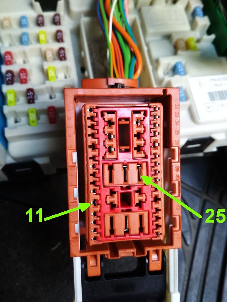

Předpokládám, že by to mělo být takto:

takze jestli to dobre chapu mezi tyto dva piny pripojim pipak?
Příspěvky: 24787
Re: pípák uzamčení
Příspěvek od ZaQik » 08.07.2018 17:41
jemar, pin 25 mas spatne ... je to pin o 3 pozice nad tou, co jsi zvyraznil :!:
Jemar
Příspěvky: 1694
Bydliště: čáslavsko
Re: pípák uzamčení
Příspěvek od Jemar » 08.07.2018 17:47
To je možné, já je počítal odspodu. Určitě tam ale musí být označení odkud to počítat. Z toho obrázku to není patrné.

Příspěvek od MajklHe » 08.07.2018 17:51
je to tam označené len neviem z ktorej strany...
droly
Příspěvky: 42
Registrován: 31.03.2013 21:02
Re: pípák uzamčení
Příspěvek od droly » 08.07.2018 18:26
takze pin 25? :roll:
