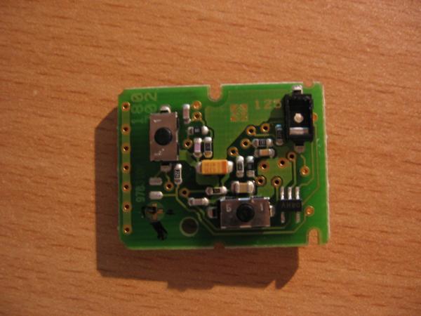

Neslo by sem hodit aspon nejake foto nebo alespon odkaz na pouzity mikrospinac? Pro info prihazuju foto toho meho.

to vencaxxx: Tak ja mam ovladani naprosto stejne az na to, ze mam posahany mikrospinac pro zamknuti ...
