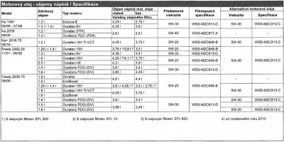

Dobrý den, chtěl bych se zeptat, jaké je přesné označení motorového oleje do Ford Fiesta, r.v. 2010, motor 1,25i, 60kW, popřípadě kolik ho tam patří.
Popř. jaký dáváte dle zkušeností, při kratších trasách? Nahoře někdo píše, že 5w40 i 5w30, ale nějaké přesnější označení nebo například nějaký neoriginální olej. Osobně u Ford C-max r.v. 2014, 1,6TDCi, používám Ford Formula F 5W30 necelé 4 litry a měním ho nejpozději při 15.000km i když je interval 20.000km.
Děkuji za informace

Myslím, že s tím intervalem 15tkm děláš určitě dobře, s benzínem ve Fiestě je to podobné. Jako oficiální referenci jsem našel dokument "Technické specifikace motorů Ford z roku 2016", kde se doporučuje buď 5W-30 nebo dokonce 5W-20. Rozhodně bych nedával 5W-40 (to je olej na dlouhé trasy, kdy je většinu doby motor na vyšší teplotě a ve větší zátěži, tyto oleje bývají hustší a s vyšší viskozitou za studena, takže na krátké popojížďky po městě je nevhodný). Ale servisy těch 5W-40 mají plné sudy, tak to tam valí všem. Dnes máš ale možnost koupit si olej sám, zkus si najít v nějakém vyhlédávači oleje podle níže uvedených specifikací. Pro tvoji Fiestu 1,25i 60kW by to mělo být 3,8 litru (s výměnou olejového filtru, který může mít různé velikosti, takže +/- 0,1l) a primární doporučená specifikace 5W-20 WSS-M2C948-B (alternativní 5W-30 WSS-M2C913-C). Doplňující info, jak se může lišit množství oleje podle použitého filtru je tady: viewtopic.php?f=281&t=46396 Osobně si myslím, že předpis 5W-20 je pro ten atmosférický motor trochu přehnaný (bylo to vyvíjeno hlavně pro ty přeplňované EcoBoosty) a že 5W-30 je ideální specifikace, ale tu 5W-40 tam spíš nedávat.Sirk9 píše: 24.01.2021 16:14 Dobrý den, chtěl bych se zeptat, jaké je přesné označení motorového oleje do Ford Fiesta, r.v. 2010, motor 1,25i, 60kW, popřípadě kolik ho tam patří.
